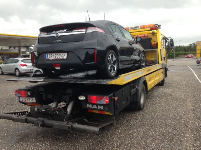

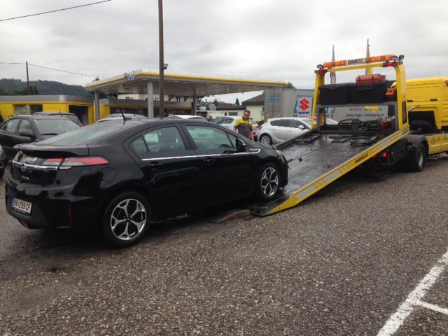

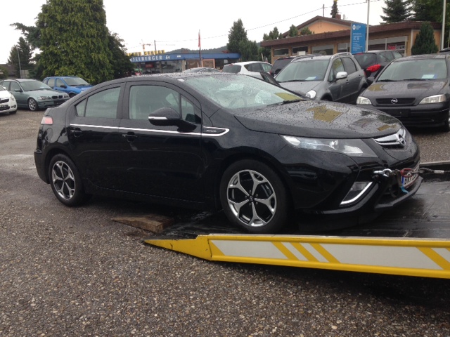

Tja, jetzt wurde mein Ampera doch noch vom ÖAMTC abgeholt und wird zur Firma Opel Scheidl nach Deutschland gebracht. Bin wirklich gespannt, wo sich der Fehlerteufel versteckt, bzw. wie lange der Spaß jetzt dauern wird
