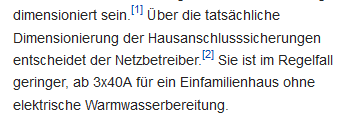

Da muss ich passen. Klingt aber nach echt wenig Ampere pro Phase, denn in Zukunft kommen immer mehr elektrische Geräte hinzu.Cupra hat geschrieben:
haben jetzt erfahren dass hier die Standartleistung bei 25A pro Phase liegt. Also 3 x 25A
Wikipedia spuckt aber folgende Info aus:
- fgfgd.png (5.71 KiB) 4510 mal betrachtet
