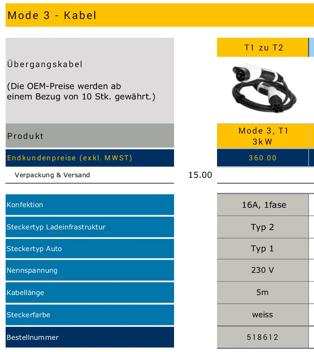

Typ1 auf Typ2 Kabel für CHF 389.-
Rextado
Beiträge: 42
Registriert: 2. Jan 2015 00:34
Wohnort: Schweizerland
Beitrag von Rextado »
Erhältlich bei Alpiq.
http://www.alpiq-intec.ch/unser-angebot ... cables.jsp
ROI nach 200 Gratisladungen ;-)
Gruss
Rex

Rabatt ab 10 Stück!
Evt. Sammelbestellung? Wer ist dabei?

Beitrag von georgk111 »
Geht billiger €192,83 , Versandkosten sind aber für Österreich (plus möglicherweise Zoll?)

Aber noch ne Frage: Könnte ich dieses Kabel an einem Typ2 (32A, 3Ph) Steckplatz verwenden?

Warte mal noch ein paar Tage, vielleicht habe ich einen interessanten Lieferanten. Im Forum wird immer mal wieder von Problemen mit 16A Kabeln gesprochen.

Die Frage nach den 32A: Ladestationen, welche nur mit 32A absichern, liefern nix an 16A Kabel. Manche schalten je nach Kodierung 16A oder 32A Sicherungen dazwischen, dann gehen beide Kabel. Letzteres "sollte" eigentlich Standard sein. Irgendwie ungutes Gefühl mit 32A Versorgung ein Gerät (=Ampera), welches nur 16A verkrafte,t anzuschließen.

georgk111 hat geschrieben:Irgendwie ungutes Gefühl mit 32A Versorgung ein Gerät (=Ampera), welches nur 16A verkrafte,t anzuschließen.
Nehme an bei 32A sagt der Ampera "Du kommst hier nicht rein!"

Nein, von der Theorie kann der Ampera nur 16A aufnehmen, im Fehlerfall (defektes Ladegerät) würden aber 32A fließen, und strenggenommen ist das nicht zulässig weil die Stecker und Verkabeluing nicht dafür ausgelegt ist.
