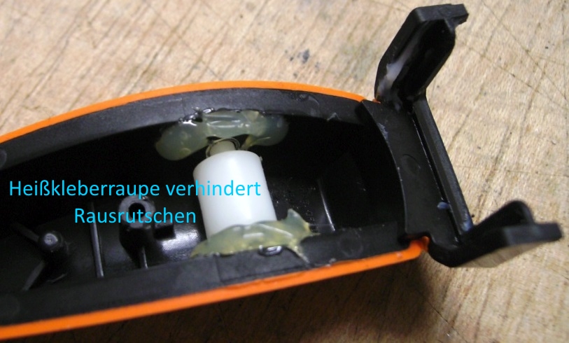

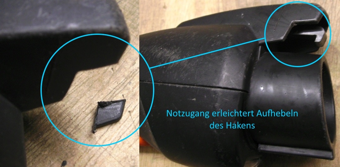

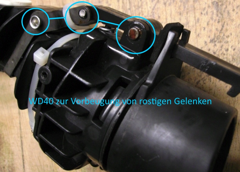

Wenn man frühs zur Arbeit fahren will und der Ampera einen nicht lässt, dann ists Zeit zu Handeln.
Aber um das Problem permanent zu lösen, braucht es noch 15 Minuten Arbeit:

Hallo LambdaCore 21, vielen herzlichen Dank für diese super Anleitung. Da ich letztens auch morgens "die Rolle raus hatte" (dadurch nicht nur am Ladestecker :evil: ) wollte ich mir auch schon was einfallen lassen. Werde es jetzt einfach nachmachen. Nochmals danke. Auch über die Notlösung hatte ich schon nachgedacht.

Wie kommt es dazu dass die Rolle herausspringt? Durch welchen Vorgang?

Die Rolle liegt in einer trichterförmigen Aufhängung und kann nach oben rausfallen

he2lmuth hat geschrieben:Durch welchen Vorgang?
Wenn dir der Stecker aus der Hand rutscht und auf den Boden knallt, z.B.

LanbdaCore, vielen Dank für die Anleitung. Mein Ladestecker des Voltecziegels zeigte die selben Symptome. Mit deiner Anleitung konnte ich die Verriegelung reparieren.
Ich habe gleich noch einen kleinen Mod eingebaut. ;)
Ich habe auf die Rolle auch noch etwas Heißkleber gemacht und flach gedrückt. Dadurch geht die Halteklemme noch etwas höher und der Stecker sollte leichter entriegeln.
Modell 2012: CU117XX

Nachbars Lumpi hat geschrieben:
Bin ganz Ohr :?:

LambdaCore 21 hat geschrieben:
Bin ganz Ohr :?:
Brauchst nur noch den nächsten Satz lesen. ;)
Da erkaltet er Heißkleber auch eine gleitende Oberfläche hat, kann die Rolle damit auf der Oberseite höher machen und der Sicherungshaken geht weiter hoch.
Habe leider kein Bild gemacht, weil ich es erst testen wollte. Bei deinem Bild Nummer 2 einfach einen Kleks Heißkleber auf die Rolle und mit dem Finger platt drücken. Bei mir ist die Schicht ca 0,5 - 1 mm dick.

Achso jetzt versteh ich :lol:
