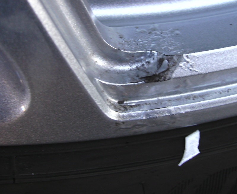

Beim Reifenwechsel vor ein paar Tagen sind mir zum ersten Mal Stellen mit Blasen aufgefallen.Cyberjack hat geschrieben:
Besonders betroffen dürften auch die sein, die ihre originalen Felgen auch im Winter fahren!
Heute habe ich die schwarzen Kunststoffeinsätze abgeschraubt, und was sehen meine Glotzkorken?
Hinter den Plastikteilen, verborgen unter festgesetzten Schmutzschichten, geht der Lack derbe ab.
Das erste, was mir in den Sinn kam, war Cyberjack höchstselbst.
Pulverbeschichten, ick hör' dir trapsen!
Die Felgen waren von 2012 bis 2014 dauerhaft im Einsatz und ab der Übernahme durch mich nur noch Winterreifen.
- tutttz.jpg (131.15 KiB) 14912 mal betrachtet

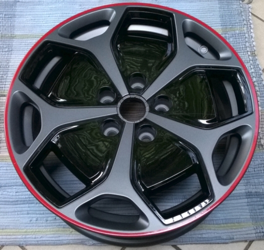

Also Pulverbeschichtung sollte man bei Felgen nicht anwenden, da es bei der hohen Temperatur zu Materialveränderungen kommen kann.
Daher habe ich mich für das klassische Lackieren entschieden, und bin mit dem Ergebnis mehr als zufrieden. Ich freue mich schon tierisch auf den Winter

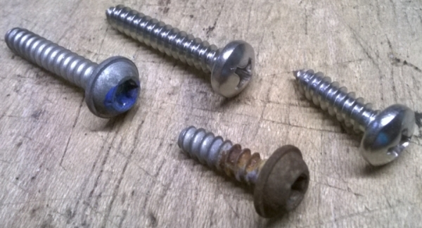

Die alten Schrauben habe ich auch gleich gegen Edelstahl ausgetauscht, da rostet jetzt nichts mehr. Bei den Langen musste ich allerdings die Spitze abschleifen, sonst würden die sich durch die Kunststoffoberfläche bohren.

Re: Originalfelgen schlecht lackiert
Das gefällt mir!
<3
Hast du noch Bilder im montierten Zustand?
Was hast du dafür bezahlt?

Montiert werden die erst vorm Winter, muss noch neue Räder dafür kaufen.
500€ für Abziehen der Reifen, komplett Entlacken und Lackieren
20€ für die Edelstahlschrauben
11€ für die Aufkleber
