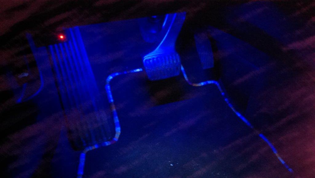

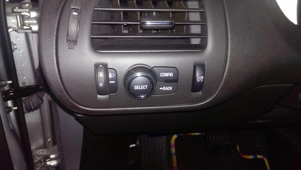

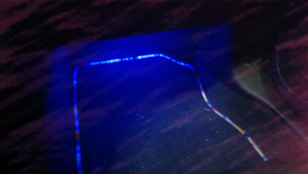

Habe jetzt meine Fussraumbeleuchtung jetzt fertig eingebaut:
LED-Streifen: http://www.benzinfabrik.de/de/module-st ... -12v-blau/
Anschluss beim "Driver Informations Center" gelber Draht und einem 100 Ohm Widerstand, damit das ganze nicht zu hell ist.
Somit leuchten die LED-Streifen mit der Instrumentenbeleuchtung mit und wir auch auch entsprechend gedimmt. Da die Intrumentenbeleuchtung schon beim Öffnen der Fahrertüre leuchtet, ist das ganze auch beim Einsteigen hilfreich.

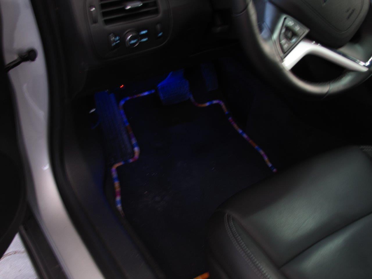

Kannst du mal ein Bild von außen machen, wenn es dunkel und die Beleuchtung an ist?

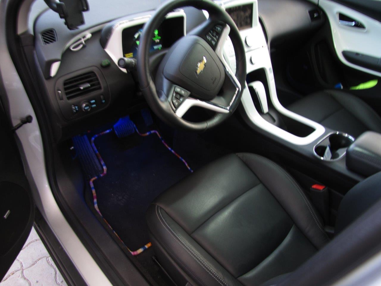

Noch 2 Fotos:
