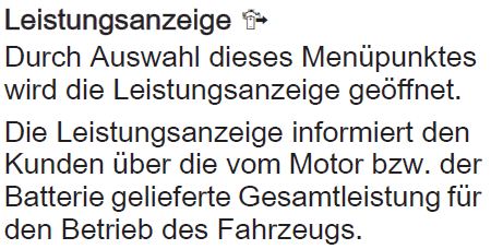

Ich korrigiere mich, wir haben beide nicht recht
Opel spricht neuerdings von der Leistungsanzeige:

HAHAHA! Grosse Verwirrung und doch haben alle Recht.
Das ist Infotainment Screen hat jeder Ampera. Nur das unter dem Tacho in dem mit den kW haben nur MY13 und neuer.
