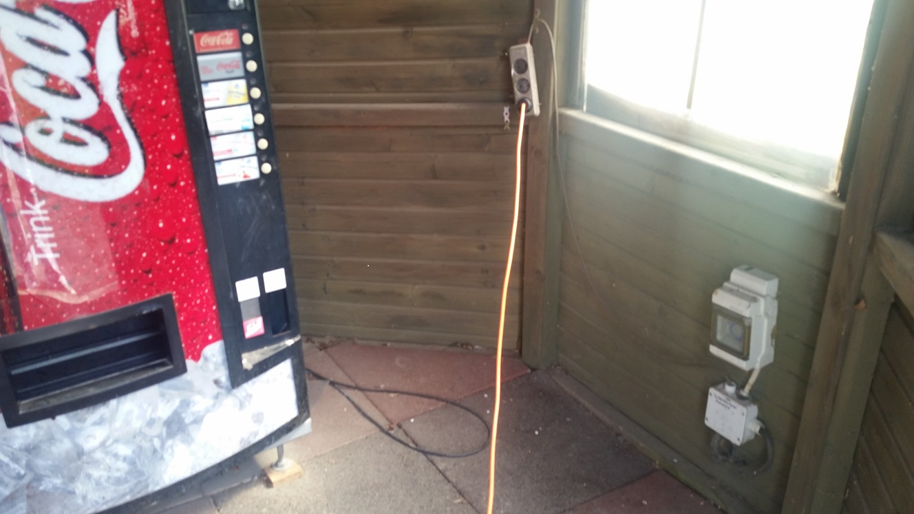

Hi,
war gerade unterwegs und wollt mal Fremdladen.
Man bot mir aber nur eine abgeranzte Dreiedose an, die ohne Stecker in einer Dose angedrahtet war.
Das Orangene ist mein Verlängerungskabel...
Mein Ziegel meinte zwar, er würde da auch 10A rausbekommen, habe aber auf 6A gedrosselt.
Seit ihr wählerisch oder nehmt ihr jede Dose?

Na wenn es dem Ampi zuviel wird, streikt er einfach. Was passieren kann ist, dass die 3er Dose abfakelt !

Die Zuleitung zur Dose schaut ja nicht gerade vertrauenserweckend aus. Und wie es im Schaltkasten wohl aussieht? Ich hätte in dem Fall von Voernherein 6A genommen, der Ampera "merkt" des Spannungabfall oft erst nach Minuten (testet laufend den Spannungsabfall und wenn ein treshold überschritten ist wird abgeschaltet) und das gibt (meist) eine gelbe Motorkontrollleuchte.
Ups: Micky4 war um wenige zehntelsekunden schneller ;-)

Der Ziegel ist ausreichend empfindlich, wenn 10A gehen, würde ich es probieren. Allerdings kann es sein, dass nach ein paar Minuten das Kabel zu heiß wird und er abschaltet. Wenn ich in der Nähe bin, ist das aber egal, denn dann kann ich immer noch runter drehen. Wenn ich nicht in der Nähe bin, dann würde ich auch auf sichere 6A schalten. "Sicher" in dem Sinn, dass zumindest etwas geladen wird ...
