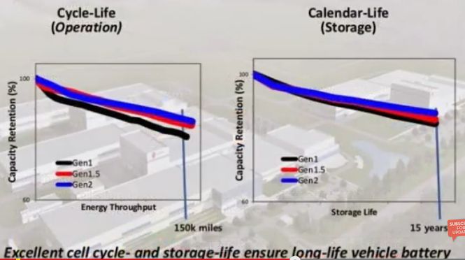

georgk111 hat geschrieben:Interessant wären echt Daten der ersten Fahrzeuge, da hätte man ja immerhin schon ein sample mit fast 5 Jahren praktischer Erporbung.
Die folgende Grafik stammt von GM und basiert vermutlich auf Daten von Dauerversuchen:
Demnach kann man bei den Batterien der 1. Generation (16 und 16,5 kWh) nach 240.000 km noch mit einer mittleren nutzbaren Rest-Kapazität von rund 80% rechnen. 240.000 km bei einer mittleren Reichweite von 60 km wären 4.000 Zyklen; allerdings nur dann, wenn zu 100% elektrisch gefahren würde. Bei einem E-Anteil von 80% wären es entsprechend 3.200 Zyklen.
Die Batterien des Volt/Amperas sollen auf lange Haltbarkeit ausgelegt sein. Nicht vergleichbar mit Akkus für Kleingeräte.
Pete
georgk111
Beiträge: 859
Re: Wieviele Ladezyklen beim Ampera-Akku?
Beitrag von georgk111 »
Na, war meine Schätzung gar nicht so schlecht :mrgreen:

Das Pferd anders aufgezäumt:
Garantiert 8 Jahre und 160000 Km. Durchschnittliche Reichweite 60 Km macht 2666 Ladungen.
Grundsätzliches:
Bei allen Akkus spricht man vom Kapazitätsdurchsatz ( 0-100% ) und nennt dann die Anzahl der Ladungen bis zu einer vom Hersteller zu bestimmenden Untergrenze. ( In der Regel 60-80% der Anfangskapazität ).
LiFePO4 und Titanat mal ausgenommen sind so wie beschrieben 500-1000 Ladungen möglich.
Wenn nun aber nicht 100% sondern nur 66% durchgesetzt werden (21-87% bei Meinem) erhöht sich die Anzahl der möglichen Ladungen/Entladungen nicht nur um diesen Faktor sondern es sind drastisch ( 3-5 mal so viele Zyklen ) möglich. Nur dadurch kann Opel so viele Kilometer garantieren.
Zu beachten ist aber auch dass die Kapazitätsabnahmen ( siehe obige Diagramme ) sich ADDIEREN.
Der Akku verliert Kapazität sowohl durch die Zyklen als auch durch die Alterung; auch das ist noch zu verschlimmern durch ungünstige Betriebstemperaturen und hohe Belastungen bei ungünstigen Temperaturen.
Die Werksangaben werden immer auf 18-22 Grad bezogen wenn nicht explizit anders angegeben.
Ganz drastisch geht die Betriebstemperatur in diese Daten ein, schlecht ist:
Hohe Last unter 0 Grad
Hohe Last über 30-40 Grad
Laden über 30 Grad
Laden unter 0 Grad
Lange Lagerung bei Volladung auf 100%
Lange Lagerung nach Entladung bis nahe 0 %
Gegen die meisten Kriterien ist der Ampera gut gewappnet durch die Klimatisierung.
Ich halte es für sehr günstig unterhalb von 2-4 Grad den Benziner zu verwenden um den Akku zu schonen und den Fahrer zu wärmen. Die Akkuheizung braucht von 6 auf 15 Grad rund 15 Minuten. Ist das erreicht, ist das Fz warm und die Batterie auch.
