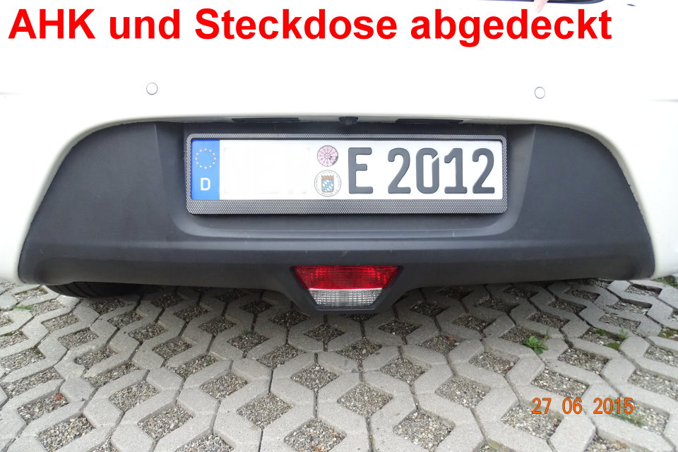

Endlich ist sie fertig
. Habe meine Vorstellung einer abnehmbaren und bei Nichtgebrauch unsichtbaren AHK für den Ampera verwirklicht. Sogar der TÜV hat mir hierzu seinen Segen erteilt

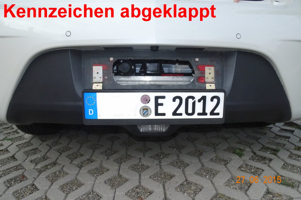

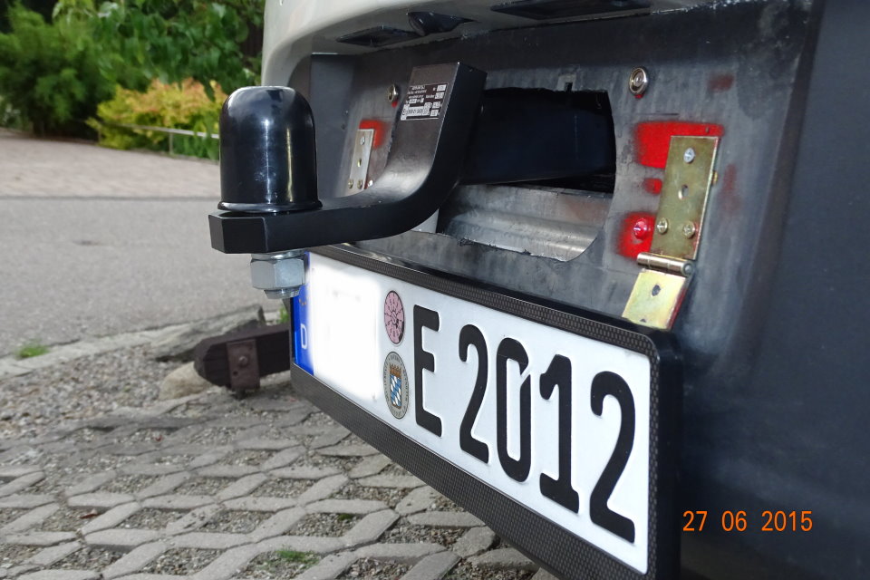

. Natürlich ohne Anhängelast, aber mit 67 kg Stützlast. Kann jetzt endlich auch meine Fahrräder mit auf Reisen nehmen. Wenn der Stoßfänger ausgeschnitten und wieder angebaut ist, lade ich noch ein weiteres Bild hoch. Hinteres Kennzeichen wird abklappbar und deckt den Ausschnitt im Stoßfänger ab.

Also gut, auf allgemeinen Wunsch einer einzelnen Person, Fotos von der AHK. Gruß Lothar

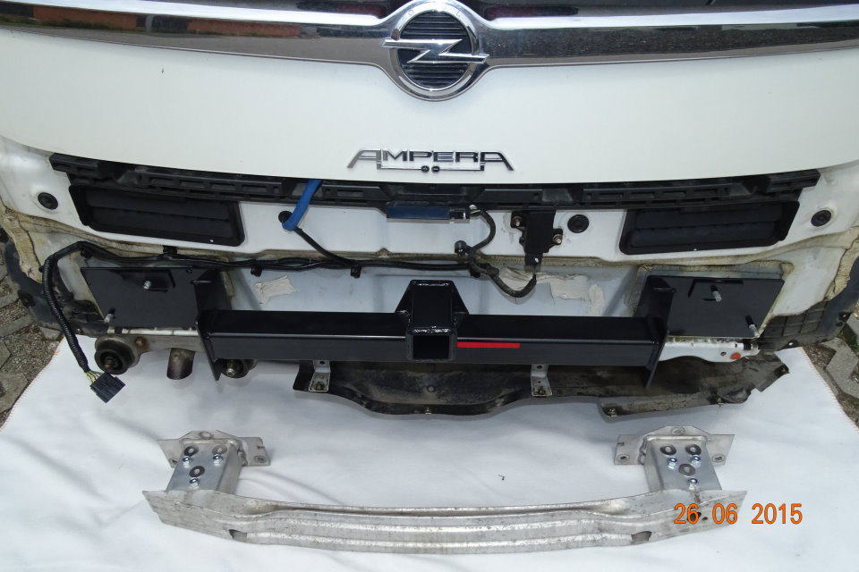

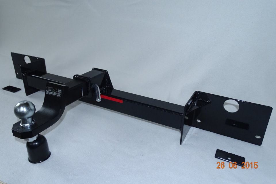

Hier die AHK im ausgebauten und teilweise montiertem Zustand. Gruß Lothar
