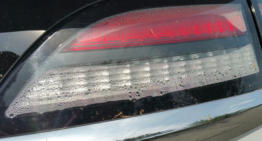

Servus Kollegen,
Bin gestern mit dem Auto beim Regen unterwegs gewesen. So weit so gut, habe mich nur über die Verwirbelungen, bzw. dem Dreck auf der Rückseite des Amperas gewundert (bin nur Landstraße gefahren, hinten sieht es jedoch aus, als ob ich durch die Äcker pflugte).
Heute in der Früh, beim laden, sehe ich, dass im hinteren rechten Scheinwerfer (der auf der Heckklappe), Kondenswasser drin ist. Wir geht denn das bitte? Das Auto ist noch in der Garantie, daher werde ich morgen beim FOM vorbei schauen.
Hat jemand damit Erfahrung sammeln dürfen? Ist es Material-, oder Einbaufehler?
LG,
Denis
LG,
Denis

Das "Hinterteil" von unseren Ampera wird sehr schnell schmutzig, habe daher immer einen größeren Lappen im Kofferraum liegen, ist ja schnell weggewischt
Das Kondenswasser ist hier schon oft beschrieben. Habe das Problem auch auf der rechten Seite, werde dies bei dem nächsten FOM -Besuch auch beanstanden

Wenn wirklich eine so dichte Abfolge von Regenfahrt und Wasser im Rücklicht ist, dann könnte es schon mit einer Undichtigkeit und weniger mit Kondenswasser zu tun haben. Ansonsten war es die letzten Wochen ja recht heiß (und vermutlich noch heißer im Rücklicht) Dadurch kann die Luft sehr viel mehr Wasser aufnehmen. Kommt es zu einer Abkühlung (wie bei einer Regenfahrt) verringert sich die von der Luft aufgenommene Menge Wasser. Es bilden sich Tropfen an kühleren Oberflächen.
Jetzt musst du im Prinzip rausfinden, ob das Kondens- oder Regenwasser in deinem Rücklicht ist. Da es unterschiedliche Entstehungsgeschichten sind, wären auch unterschiedliche Lösungswege notwendig. Wenn es Regenwasser ist, hilft wohl Abdichten. Ist es aber wirklich Kondenswasser, musst du die Luftzirkulation im Rücklicht verbessern/überhaupt ermöglichen).
