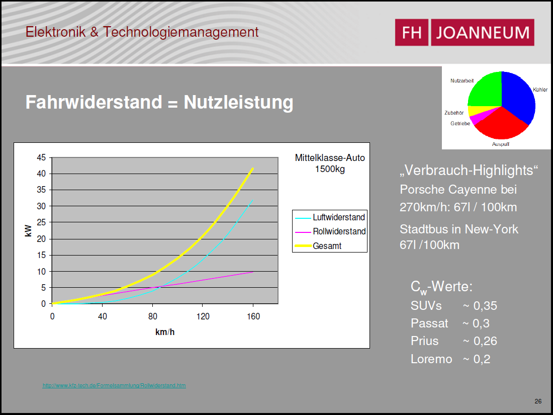

Den Einfluss bei höheren Geschwindigkeiten kann man gut erkennen in folgendem Bild:
Roll- und Luftwiderstand abh. v. Geschwindigkeit
Roll-und Luftwiderstand.png (173.33 KiB) 5387 mal betrachtet
(Ich hoffe, dass der Verfasser nichts gegen diese Veröffentlichung hat)

Eigentlich müßte man ja nur
von der originalen Stirnfläche die Differenz der Stirnfläche der originalen und der kurzen Spoilerlippe abziehen und neu durchrechnen. Ich tippe mal so auf 300-400 cm² Differenz, also Stirnfläche wird reduziert von 2.04 auf 2.00 m². Am Staudruck wird sich nicht allzuviel ändern. Damit spielt sich die cw-Beiwertänderung irgend wo an der 3. Nachkommastelle ab, pessimistisch cw +0,005
|| I am from Austria ||

georgk111 hat geschrieben:Eigentlich müßte man ja nur
Vielen Dank für den Versuch einer Einschätzung.
Aber ich bin mir ziemlich sicher, dass bei diesem knappen Spalt unter dem Wagen eine Verringerung der Bodenfreiheit um 30 % eine Cw-Wert-Änderung verursachen dürfte, deren positiver Einfluss größer sein muss als der negative Einfluss durch die Vergrößerung der Stirnfläche .... sonst wäre die Spoilerlippe ja völlig unnötig bzw. störend ;)
