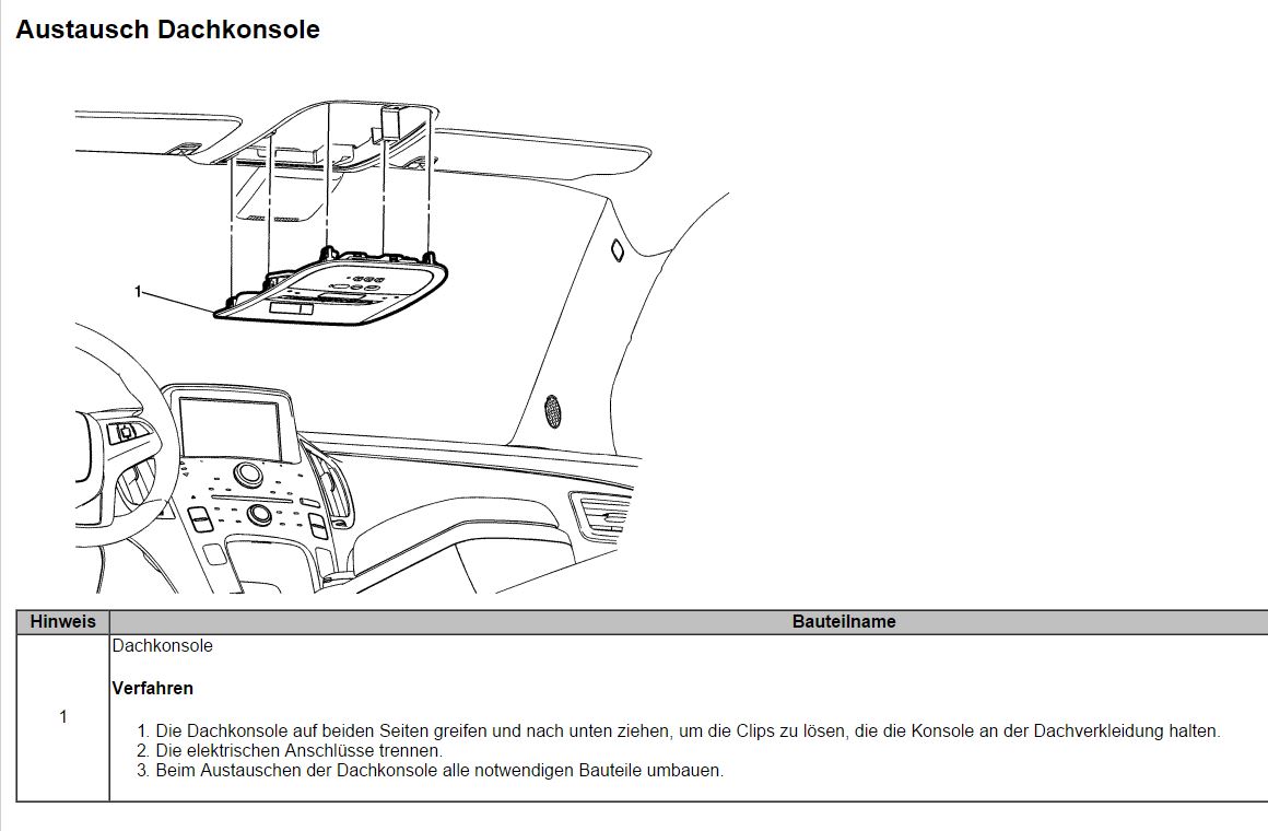

Doch wie öffne ich die Dachkonsole?

das ist geklipst, mal leicht nach ober oder unten drücken und dabei abziehen.Timo hat geschrieben:Das kleine Plastikteil wo die Ultraschall sensoren drinne sind ?

Die Dachkonsole (Kunststoffblende mit den Innenbeleuchtungen) kann man mit etwas Gefühl und speziellen Kunststoffmontierhebeln nach unten abziehen. Hatte die heute schon abgebaut und meine Dashcam verdrahtet. Bei der Montage, die Clips evtl. ein wenig (ganz dünn) einfetten. Erleichtert die Montage und auch später wieder eine evtl. Demontage. Dauerplus liegt an den Innenbeleuchtungen an und Klemme 15 (Zündung) habe ich am Sicherungskasten, seitlich links am Armaturenbrett, an Sicherung F1 oder F15, abgezweigt. Diese Sicherungen (gelb) sind für die Bordspannungssteckdosen (Ablagefach Armaturenbrett und Fach Mittelarmlehne) bzw. Zigarettenanzünder. Schöne Grüße, Lothar

So gehts...
- Dachkonsole.JPG (95.79 KiB) 10534 mal betrachtet
