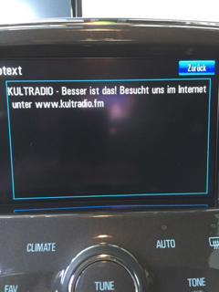

Ich habe ja nun das DAB Plus Modul verbaut bekommen, klappt soweit auch alles. Nur ist es normal das gar kein Radio Text angezeigt wird? Ich meine zb. sowas wo steht welcher Musiktitel gerade läuft.......
Ich kann da zwar im DAB Menue bei Radiotext überall einen Haken dran machen , aber angezeigt wird nix :roll: Bild

Aber klar geht das.
DAB-Menü auswählen und dort Radiotext auswählen.
Kann aber nicht jeder Sender, der Dienst heißt DLS.
Egal ob DAB oder DAB+ ...

Ja wenn man nochmal auf DAB drückt und dann nochmal auf Radiotext oder so. Das ist eine schwache Leistung. Auch aktualisiert sich das glaube ich nicht.

Nachbars Lumpi hat geschrieben:Ja wenn man nochmal auf DAB drückt und dann nochmal auf Radiotext oder so. Das ist eine schwache Leistung. Auch aktualisiert sich das glaube ich nicht.
Doch tut es.
Das Modul funktioniert in jedem anderen Opel der damit ausgerüstet ist auch so.
Ist also kein Ampera-spezifisches Problem.
