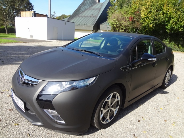

Ich möchte Euch kurz berichten was in letzter Zeit mit meinem Ampi los war.
Folgendes, angefangen hat es vor zirka 6 Monaten als Motorwarnleuchte - die gelbe - rechts unten aufleuchtete.
Nun gut irgendwelche Veränderungen der Fahreigenschaften bemerkte ich nicht. Anruf noch am selben Tag beim FOH und auch gleich Termin bekommen. Die Fehlerdiagnose ergab - Isolationsverlust!!!!!!
Fehler gelöscht gut wars für drei Tage. Und der Fehler war wieder da. Das ging dann so 2-3 Monate und wir versuchten die verschiedensten Möglichkeiten auszufiltern. Genaues mitschreiben ob nach dem Laden der Fehler auftritt oder während dem Fahren. etc........
Da mir mein FOH auch schon mitteilte, das sie so einen Fall schon hatten und bei diesem die HV-Batterie getauscht wurde war ich gespannt was bei mir nun rauskommt.
Und siehe da gestern erfuhr ich das Rüsselsheim empfohlen hat die HV-Batterie zu tauschen.
Ende dieser Woche soll er fertig werden!!!
Mal sehn LG
Mein Mattschwarzer Ampi
Ampera Matt.jpg (143.61 KiB) 8150 mal betrachtet
