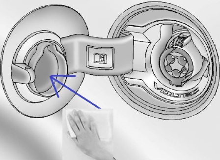

…wenn mein Ampera im Regen gestanden hat, mache ich immer vor dem Abziehen des Ladekabels die Gummidichtung mit einem Papiertaschentuch trocken, damit keine Feuchtigkeit an die Kontakte kommt. Wer allerdings Probleme beim Laden hat, sollte es zuerst einmal mit Kontaktspray versuchen.
- Ladeklappe_trocknen.JPG (60.17 KiB) 6342 mal betrachtet
