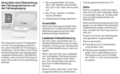

Ich sehe da auch noch zwei weitere Problemquellen.
1. Insekten (Mücken,Fliegen, Spinnen etc.) , die irgendwo im Innenraum rumhuschen und sich eben nicht immer bemerkbar machen. Die Innenraumüberwachung könnte sehr empfindlich eingestellt sein und durch die Ultraschallüberwachung werden diese erkannt und Alarm ausgelöst.
2. Batterieversorgung für die Diebstahlüberwachungsanlage. Lageort und Speisung dieser Batterie wird im User Manual nicht näher definiert (wäre ja auch dämlich). Vielleicht hat diese aber einen Schuss weg.
Grundsätzlich mal versuchen, ob 1. lösbar ist. Ansonsten zum FOH.
Bei 1. hatte ich ein ähnlich gelagertes Problem. Während des Wocheneinkaufs. Im Kofferraum bereits Einkäufe des ersten Supermarktes dringehabt, offenes Obst in einer Tragetasche. Ich war mir sicher, alle Teile waren in der Tasche. Während ich im zweiten Laden war, ist die Tragetasche umgekippt und mehrere Äpfel rausgekullert. Ich steh bei Aldi in der Kassenschlange und sehe mein Ampi draussen ein Konzert machen. Im Kofferraum sah ich dann auch wieso.
