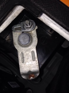

bin auch seit kurzen ein Ampera Fahrer und habe schon das erste Problem. Habe hier schon gelesen in mehreren Beiträgen zwecks das reseten des Fahrzeuges. Zum reseten des Fahrzeuges soll ja der Minus pol für 2-3 Minuten abgeklemmt werden. Soweit so gut aber das lässt sich bei mir nicht lösen der Minus Pol. Hab die Mutter abgeschraubt auch bekomme die Klemme nicht vom Pol runter.
Nun meine Frage gibt es dafür spezielles Werkzeug?
Oder gibt es zum reseten einen anderen Weg?

Hi, willkommen im Forum.
wenn du die Mutter schon lose hast, einfach mit einem großen (am besten isolierten) Schraubenzieher die Klemme ein bisschen auseinanderbiegen. Zwisschen Schraube und Mutter und ein bisschen nach links und rechts hebeln, muß doch gehn.... Sonst der freundliche Tankwart um die Ecke (falls der Ampera noch fährt), der hilft bestimmt gern. Spende an die Kaffekasse oder so...

Sieht das Teil auch bei euch so aus?
So?

SunRider hat geschrieben:Sieht das Teil auch bei euch so aus?

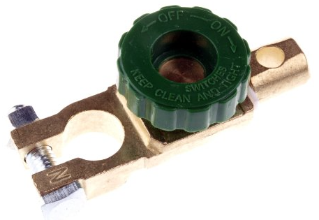

Ja sieht es. Habe es aber beim letzten Kundendienst gegen eine solche Polklemme austauschen lassen. Einmal schon gebraucht, wegen Fehlermeldung einer fest installierten Typ1-Ladung. Geht super leicht aufmachen 2-3min warten zudrehen.

SunRider hat geschrieben:Was kostet denn sowas? War noch nicht in der Werkstatt mit dem Ampi.
Meinst Du die Polklemme?
Hatte diese hier genommen:
http://www.amazon.de/gp/product/B007GKF ... ge_o00_s00
Gibt es nerro betrachtet auch günstiger, machte aber von den Bewertungen her und wegen der Versandkosten einen guten Eindruck. Auch von der Haptik sehr gut.
