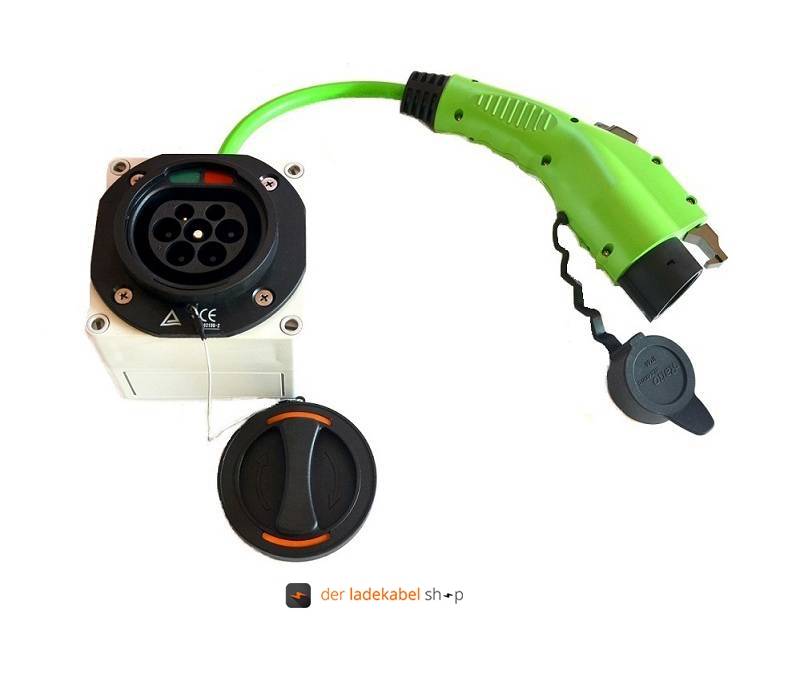

Aber ich habe tatsächlich noch eine Frage. In Essen gibt es eine kostenlose Ladesäule (Nissan Händler: Frohnhauser Straße 50). Meine Frau wollte dort mal das Laden testen (praktischerweise ist ein MCFit auf der gegenüberliegenden Straßenseite :) ).
Hier gab es aber das Problem, dass es sich um eine Schnellladestation handelt (mit fest eingebautem Typ2-Stecker). Meine Frau ist dann unverrichteter Dinge und mit leerem Akku *brummel* wieder abgezogen.
Kann man in so einem Fall nicht das eigene Ladekabel (Typ1 auf Typ2) als eine Art Verlängerung und Adapter nutzen? Also quasi den Stecker vom Typ2 (der normalerweise in die Ladesäule kommt) mit dem Stecker des festinstallierten Kabels der Schnelladesäule verbinden? Ich weiß leider nicht, ob das "Geschlecht" des Typ2 Steckers von der Schnellladesäule mit dem meines Kabels übereinstimmt :oops: aber würde es generell funktionieren oder bin ich da auf dem Holzweg?

Bezueglich ein Typ2->Typ1 Kabel als Adapter nehmen sage ich mal ein klaren jain. :lol:
Der CP Pin ist kuerzer als die anderen und beim zusammenstecken des festen Typ2 an der Sauele mit deinem Ladekabel wird hier kein Kontakt hergestellt. Es gibt Anleitungen im Netz, aber das ist nicht wirklich VDE Konform und passiert auf eigenes Risiko. Ich moechte hier auch nicht unbedingt dazu anstiften was verbotenes zu machen.

um an einer Ladesäule mit fest eingebautem Typ2-Stecker laden zu können, bräuchtest Du wahrscheinlich folgenden Adapter:
http://www.derladekabelshop.de/ratio-ad ... se-2m.html
Mit meinem Ladekabel Typ2 – Typ1 hab ich auch schon mal versucht an so einer Ladesäule zu laden, geht aber nicht.
