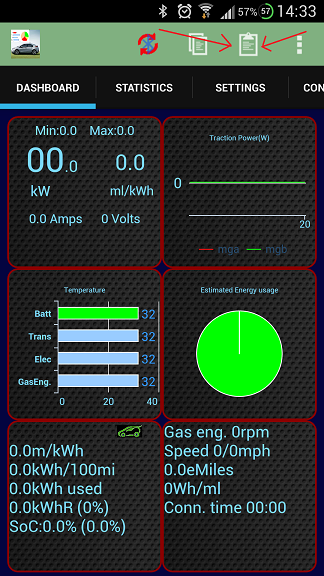

sooo so es gibt was neues , also ich habe in einer freien werkstatt fehlerspeicher ausgelesen und das war volgender fehler drin: 1 Fehler P0315 Kurbenwellendrehzahlschwankungssensor Fehler beim Lernvorgang .!?
wurde gelöscht und sofort wieder da.
frage mich kommt das selbe raus wenn ich bei Opelhändler auslese?
helmut hat gefragt was ich genau mit dem handy da gemacht habe , habe nur hin und her geblättert und auf ein symbol geklickt siehe foto.
das mit der heizung aus max muss ich noch testen , aber ich habs eigentlich alles so gemacht wie ich es immer mache . und doch startet sie nicht mehr .
- habe da druf geklickt und ab da gints los
- Screenshot_2015-11-04-14-33-24.png (210.91 KiB) 6838 mal betrachtet

Re: die motor leuchte an
Das ist doch kein Bild aus der Torque pro app. Habe diese auch aber kenne dieses Bild überhaupt nicht
das ist die app mygreenvolt , die habe ich auch kurz angetestet .
habe über die app schon viel gelesen , wollte halt in einem rutsch gucken was da angezeigt wird aber da ist alles auf englisch . ich dachte ich gelange in irgendein menü so habe ich auf einmal ein den button geklickt.
die app benutzen hier doch viele , was bedeutet es da?
