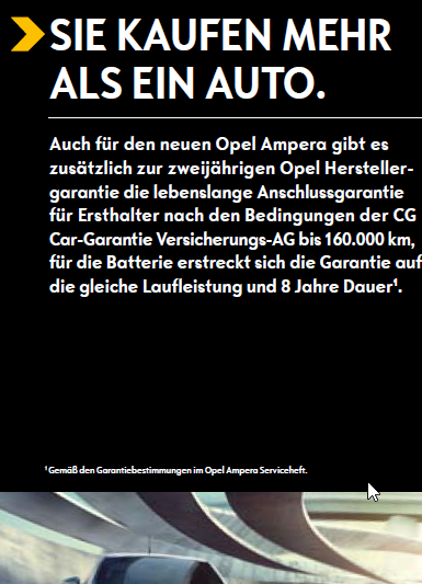

Ok, die Getriebesache lese ich dann mal hier nach...
- Hierauf wollte ich raus...

Das Wort "Ersthalter" beunruhigt mich...
Nachbars Lumpi
- Beiträge: 1891
- Wohnort: Main-Taunus- Kreis
Re: Fossilbärs Kaufberatung für den Gebrauchtkauf
Die zwei Jahre sind für den Erst Halter. Sollte jemand den Wagen in den ersten zwei Jahren nach EZ gebraucht kaufen hat er diese zwei jährige Garantie nicht mehr. Nennt sich Neuwagengarantie. Also die gesetzliche Gewährleistung.
Modell 2012: CU117XX
- mainhattan
- Beiträge: 4313
Das stimmt so nicht ganz.Nachbars Lumpi hat geschrieben:Die zwei Jahre sind für den Erst Halter. Sollte jemand den Wagen in den ersten zwei Jahren nach EZ gebraucht kaufen hat er diese zwei jährige Garantie nicht mehr. Nennt sich Neuwagengarantie. Also die gesetzliche Gewährleistung.
Erstmal muss zwischen gesetzlicher Gewährleistung, welche im BGB geregelt ist und einer Neuwagengarantie unterschieden werden. Ersteres bezieht sich auf die Sachmängelhaftung. Diese ist auf zwei Jahre festgelegt.
In den ersten sechs Monaten hat der Verkäufer die Beweispflicht, in den folgenden 18 Monaten der Käufer.
Was anderes ist die Neuwagengarantie. Dies ist eine freiwillige Leistung des Verkäufers bzw. Herstellers.
Die Gewährleistung oder Garantien sind normalerweise übertragbar, da sie mit dem Fahrzeug verbunden sind. Es sei denn, die AVBs wesen etwas anderes aus. Alles klar
