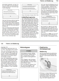

Da ich ein gelernter Ökonom bin, tanke ich dann, wenn's sehr günstig ist und in absehbarer Zeit der Sprit verfahren wird. Derzeit ist es so, dass mir die Werkstatt aufgrund meines langen Werkstattaufenthaltes und Verbringung vom Werk zur Werkstatt und zurück kulanterweise den Tank ohne Aufpreis von Reserve vollgetankt hat
Das wird bei mir mindestens bis Weihnachten halten
Neben der Preiskurve sind natürlich auch die Faktoren anstehende Strecken zu berücksichtigen, also ob ein Bedarf besteht, die Zusatzpfunde als Ballast mit rumzuschleppen.
Auf jedenfall tanke ich kein E10 Benzin mehr. Warum?
Schlechterer Energiegehalt und dadurch etwas Mehrverbrauch, flüchtiger als E5 wegen höherem Bioethanol-Anteil, Leitung- und Tankschäden durch Aggressivität des E-Anteils umstritten usw.
Das mit dem alten Sprit regelt der Ampera aber selber. Wenn der Sprit nach den letzten Nachtankungen zu lange ungenutzt bleibt, wird dieser gnadenlos verfahren. Dazu dient die aufwändige Elektronik des Tankgebers/Zählrades, was der Ampera sich über die Steuergeräte "merkt". Dazu der passende Auszug aus der Betriebsanleitung:
- Bildschirmfoto 2015-11-21 um 06.08.13.png (108.33 KiB) 7863 mal betrachtet
