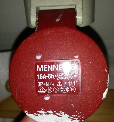

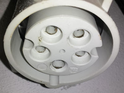

Die zwei Ladestationen s.o. können den Ampera mit 16A laden. Funktioniert dies auch, wenn ich im Menu dies garnicht auswählen kann?
Meine Anschlussmöglichkeiten:
Würde diese 16A-Ladung dann auch mit meinem Anschluß im Bild und Fahrzeug funktionieren?

Das obige Ladekabel von ratio kann 16A. Du brauchst halt einen Adapter von CEE rot auf CEE blau.

Hängt das nicht damit zusammen, dass die 10A Kabel i.d.R. Mode 2 sind?
Bei meiner Wallbox mit 16A (Mode 3) ebenso dem Bettermann Kabel Typ 2 auf Typ 1 wird automatisch mit 16A bzw. 15A geladen.
Wollte mir noch das einstellbare Mode 2 CEEblau auf TYP 1 Kabel von Bettermann holen. Da wäre ja dann auch die Frage, ob man beim 2014er das im Lademenü auf 10A stellt undob das überhaupt Relevanz hat.

das angehängte Bild entspricht nicht dem entsprechenden Ratio Lader. Der sieht nämlich so aus:
...und bekommt man hier für 399,- zzgl. Versand!
Wenn man am Lader auf 16A stellt, erkennt der Ampera das automatisch, egal ob im Fahrzeug auf 6A oder 10A eingestellt ist.
