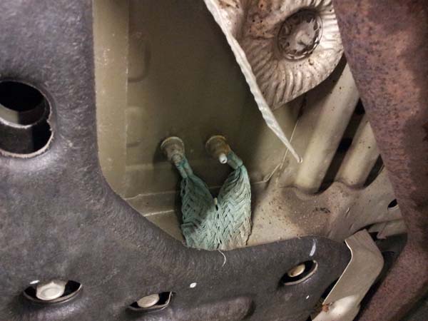

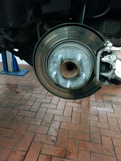

Anbei noch Bremsscheiben / Massekabel von meinem, weil das ja schon Thema war hier.

Danke für das Bild mit dem Massekabel. Die Enden, die am Batteriekasten dranhängen liegen dann unter dieser Presspappe.
