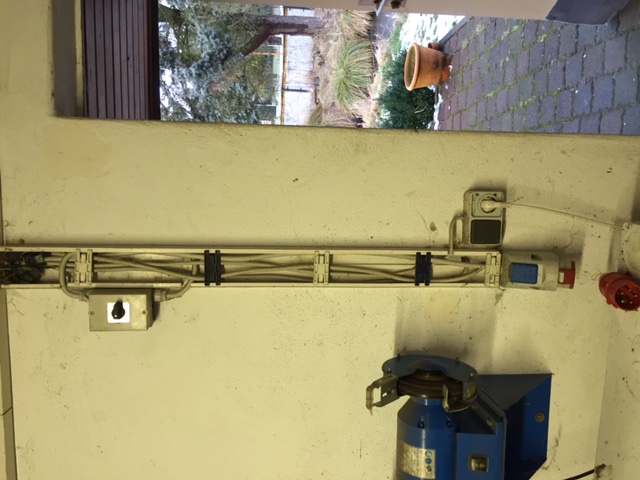

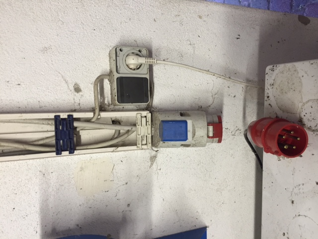

da ich nun glücklier besitzer bin(fotos folgen) benötige ich für meine garage ein kabel zur stromversorgung des amperas. momentan über das orginale 230v kabel. würde aber gerne mit 16A laden. habe in meiner garage schon eine rote dose anliegen. siehe bild. welche möglichkeiten bieten sich hier an.

Die rote CEE-Dose ganz unten am Kabelkanal ist dauerhaft von einer anderen Maschine belegt?
Mit welchem Gerät möchtest du die 16A laden? Der original Ampera-Ziegel kann nur 6A und 10A.

nein die maschiene ist eher selten im betrieb. nein das orginal nicht. würde gern ein kabel haben mit 16A um schneller laden zu könnenLambdaCore 21 hat geschrieben:Die rote CEE-Dose ganz unten am Kabelkanal ist dauerhaft von einer anderen Maschine belegt?

Ich gehe mal davon aus, dass die rote CEE-Steckdose professionell von einem Elektriker gesetzt wurde.
Denn der Ampera ist sehr empfindlich, was den Spannungsfall betrifft.
Wenn du das 16A Ladegerät mobil nutzen möchtest, käufst du ein Ladegerät mit CEE-Stecker an der einen und J1772-Stecker an der anderen Seite.
Es MUSS aber ein Ladegerät mit ICCB sein (In-cable-control-box), welches Mode 2-fähig ist.
