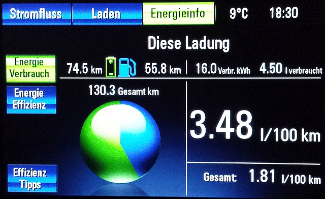

Mir ist gestern zum ersten mal aufgefallen, das die Liter / 100km Anzeige irgendwie etwas "falsches" anzeigt.
Ich bin 130,3km gefahren, davon 55,8km mit dem RE, dafür habe ich laut Anzeige 4,5Liter Benzin verbraucht.
als Durchschnitt wurde 3,48L / 100km angezeigt.
Wenn man das aber nach rechnet also (4,5 / 130,3) * 100 = 3,45 (gerundet) und nicht 3,48
Wie wird dieser Durchschnitt beim Volt ermittelt, offenbar nicht durch rechnen.
Wie kommt es zu dieser, zugegeben geringen, Differenz - was stimmt jetzt wirklich ?

Rundungsfehler, durch verschiedene Anzahl der verwendeten Nachkommastellen bei der Berechnung.
Ist beim Ampera auch, dort fällt es allerdings nicht so auf, da man mit Navi nur eine Anzeige auf eine Nachkommastelle hat.

das kommt daher, dass du nachdem die Anzeige auf 4,50 l gesprungen ist, noch etwas mehr verbraucht hast, der nächste Sprung ist dann erst auf 4,63 l. Die Anzeige springt immer alle 1/8l weiter, zählt aber im Hintergrund fortlaufend weiter, und rechnet auch mit dem tatsächlichen Wert. ;)
