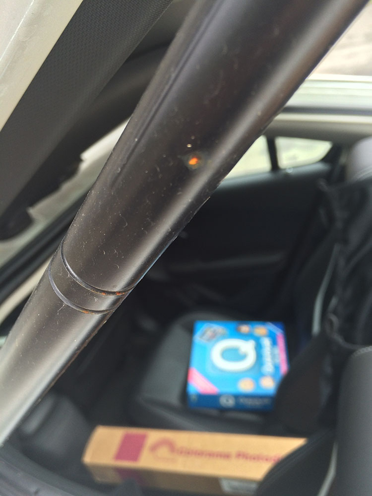

...sagt mal, fangen bei euch die "frisch" getauschten Heckklappendämpfer auch schon an zu rosten?
So sahen meine nach 4 Jahren noch nicht aus...
Mir stellt sich die Frage ob die "neuen" überhaupt für den Aussenbereich (und im Endeffekt sind die ja draussen) geeignet sind.
