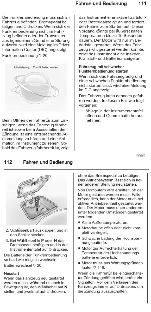

Doch, nicht mechanisch, aber Schlüssel in den dafür vorgesehenen Platz oben im Armaturenbrett stecken, da wird der Schlüssel nach einiger Zeit erkannt.
Update folgt sobald ichs in der anleitung gefunden habe

hast du schon versucht gemäß Bedienungsanleitung Seite 111 und 112 zu starten?

Vielen Dank für die schnelle Hilfe! Toller Hinweis!
Wollte es gerade meiner Frau durchgeben aber da war sie schon zu Hause in der Garage :-)
Auf einmal hat der Wagen doch reagiert und lies sich starten.
Ich mache jetzt Feierabend und werde mir die Sache mal zu Hause anschauen ...
Danke nochmal!
