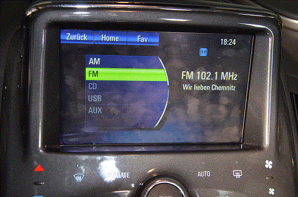

In meinem Menu kann ich weder DAB noch DAB+ wählen

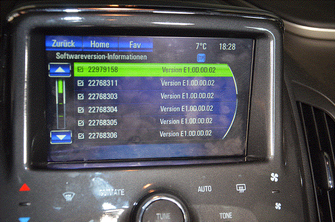

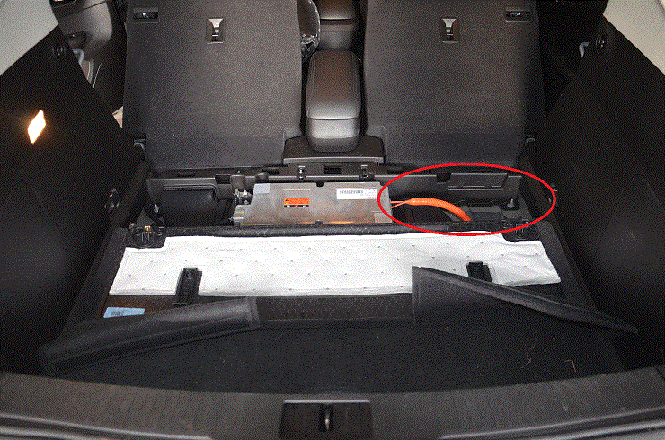

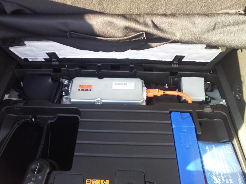

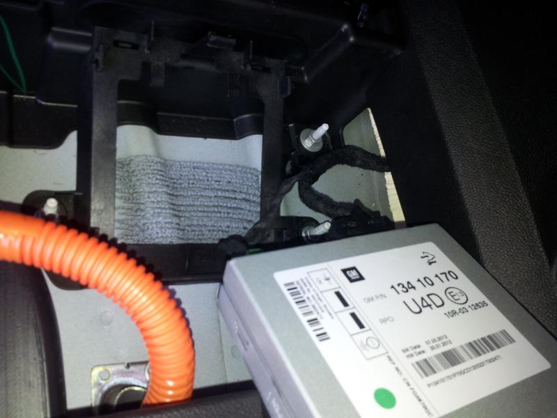

leider nein. mein DAB-modul ist genau an der gleichen stelle. das kabel verschwindet gleich rechts unter der seitenverkleidung. Tojin23 hat ja bereits ein foto im thread "2012er ePionier DAB+ einbau" gepostet.TheAmperaIsCool hat geschrieben:Kann es sein das bei dem neueren Modell (2013er) das DAB-Modul wo anderes verbaut wurde?
als ergänzung nochmal wie es aussieht wenn nicht die ganze innenverkleidung fehlt
gruß Obel
