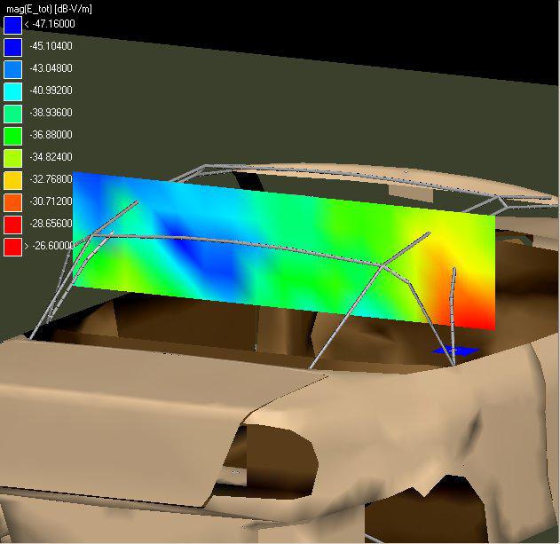

Das Cabrio-Problem hab ich nur erwähnt, weil ich da einmal die Feldverteilung von Antennen gerechnet habe, und daher weiß ich, wie problematisch die Antennenanordnungen grundsätzlich sind.
Beispiel: BMW-E93 (2003), Antenne hinten rechts in der Seitenverkleidung; UHF-Bereich.
Bei Langwelle (125 KHz-Signal) wäre das ganze natürlich vollkommen anders...
