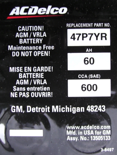

Da ich ja bald das "gute Stück" auf Herz
und Nieren prüfen möchte, noch eine Frage
zur Starterbatterie. Woran erkenne ich, ob diese
a.) Original und b.) noch in Ordnung ist.
Gibt es da evtl. einen Aufdruck oder Code !
Wäre super wenn jemand mal seine Starterbatterie
als Foto bereitstellen könnte, um zu sehen, wie es unter
der Abdeckung aussehen müsste.
Danke vorab.
Grüße
DjDive

Das lässt sich nur schwer sagen. Eine schwache 12V Batterie äußert sich meist durch "rumspinnen" des Ampera, z.B. viele urplötzliche Fehlermeldungen im Tacho-Display.DjDive hat geschrieben:
Oder du kannst den Wählhebel nicht mehr aus P bewegen, weil die Startsequenz unvollständig war.
Einfach mal im Forum suchen (z.B. viewtopic.php?f=34&t=3945 ), da findest du viele, teilweise unglaubliche Geschichten.
Hier das Etikett meiner Batterie:
- fdruck.jpg (154.8 KiB) 3830 mal betrachtet

Danke für Deine Info,dem Bild und
dem Hinweis auf den unglaublichen
Fehlerbericht.
