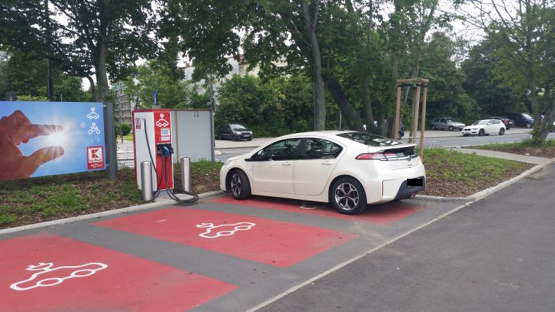

Hallo, ich wollte doch mal den neuen Kaufland in Frankfurt Fechenheim testen:
zufälligerweise dachte ich mir, das Prestigeobjekt muss doch bestimmt elektrische Möglichkeiten bieten, siehe da, am Eingang Lademöglichkeiten für Elektro Fahrräder!!!
Dann fuhr ich weiter und sah:
PARKPLÄTZE FÜR ELEKTROFAHRZEUGE! :lol: :lol: :lol:
dann sah ich hochmoderne Ladestationen, ich dachte mir, das ist zu schön um wahrzusein, etwa noch freies Laden?
TATSÄCHLICH! FREIES LADEN, also hingestellt.

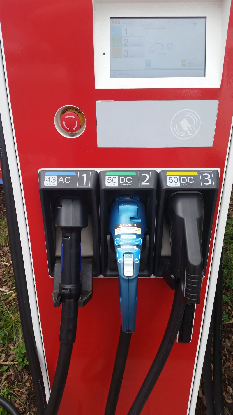

3 Ladestationen erwarten mich:
TYP 2, ChaDeMO, CCS ???
wo ist Typ1 ? Steckdose? auch nicht,
EGALLLL!! ich habe ja mein TYP 2 auf TYP1 Mennekes 450 Euro Kabel einstecken, angeschlossen,
auf dem Touchscreen Stecker 1 ausgewählt.....
Kommunikation mit dem Fahrzeug...... AMPERA BRRRRT BRRRRTT BRRRRTTT kein Anschluss unter dieser Nummer.
Ladestation: Pustekuchen! 43 Ampere HAHA sonst nichts, schaltet nicht frei...
TAG Gelaufen.
Fazit: Für den Ampera gibt es NICHTS. Ladestationen für IMAGINÄRE Elektrofahrzeuge oder Science Fiction, Hauptsache es existiert niemand der auch laden kann, dann kostet es auch nichts. :evil: :evil: :evil:

wie hast du denn deinen Ampi überhaupt angeschlossen ? hast du dein typ1-typ2-kabel an den Typ2-stecker des ladestation-kabels angeschlossen ? so funktioniert das leider nicht, da dabei wohl die kontakte der signalleitung nicht geschlossen werden. dazu brauchst du eine adapterbox --> siehe zb. hier.

ich habe das bis jetzt so verstanden (das mit der kugelschreiberfeder die da helfen soll :roll: ), daß sich die beiden verbindungstypen (ladesäule mit buchse für ladekabel und ladesäule mit festem ladekabel) bzgl. der stiftlängen der signalkontakte unterscheiden (ich vermute es betrifft nur den CP-kontakt).
steckt man den typ2-stecker seines typ2/typ1-ladekabels (male) in den typ2-stecker des festen ladesäulenkabels (female - ist also eigentlich ne buchse), dann reicht die länge des signalpins nicht aus um einen kontakt herzustellen. da öffentliche ladesäulen bei unbeschaltetem CP stromfrei sind, ist dann nix mit laden.
auch soll so eine zusammensteckung auffällig locker sein. ggf. sind die durchmesser der pins (also auch der stromführenden) minimal unterschiedlich. der kugelschreiberfeder-trick wäre dann wegen dem schlechten kontakt sogar gefährlich.
gruß Obel

Da hat ja Aldi Süd ein bisschen mehr nachgedacht und auf den festen Anschglag vom Typ 2 Kabel verzichtet. Dafür laden die auch "nur" mit TYP 2 AC 22, ChaDemo 20 und CCS 20 KW.

RoterBaron hat geschrieben:@ Mainhatten: Echt? Messen die die Stromstärke, die gezogen wird? Das finde ich schon fast frech. Langsam laden wollen die also nicht? :-(
Nein.
Bei 43kW (bzw. ab 63A) ist ein fest angeschlagenes Kabel Pflicht. Bei DC-Ladung geht's auch gar nicht anders.
Daher ist es gut, daß die Aldi-Lader eben einfach nur 22kW auf AC liefern. Reicht für einen Einkauf aus.
Ein Test steht noch aus, aber mit meinem Typ2-Typ2-Adapter müßte ich auch an Triple-Ladern, die 43kW liefern KÖNNEN, ebenfalls laden können, da mein Typ2-Typ1-Kabel 22kW "vortäuscht".
