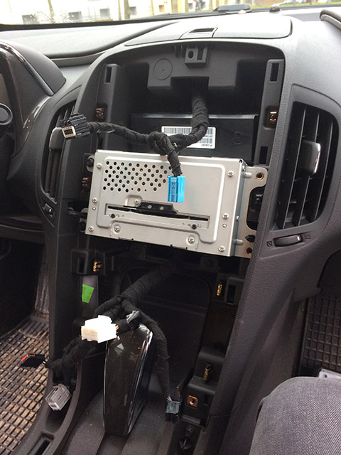

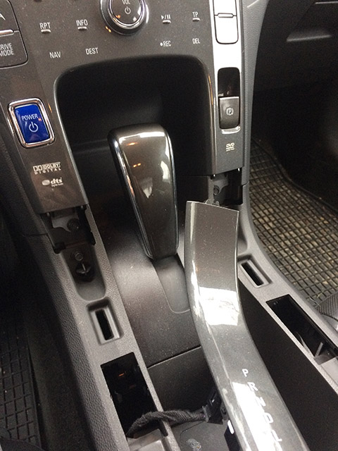

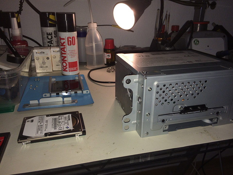

sasch
Re: Wo ist die HDD verbaut
Beitrag von sasch »
...also Festplatte ausbauen ist ganz einfach... (siehe Bilder)
Man muss noch nicht einmal das Radio dazu ausbauen, wie ich es getan habe.
Die Festplatte ist direkt unter dem CD Schacht mit 2 Schrauben gesichert...
SATA 2,5"
Beitrag von T.H.S »
Hast du mal ein Image von der Platte gezogen und dies auf eine größere überspielt ?
Wie groß ist die originale ? 250gb ?
