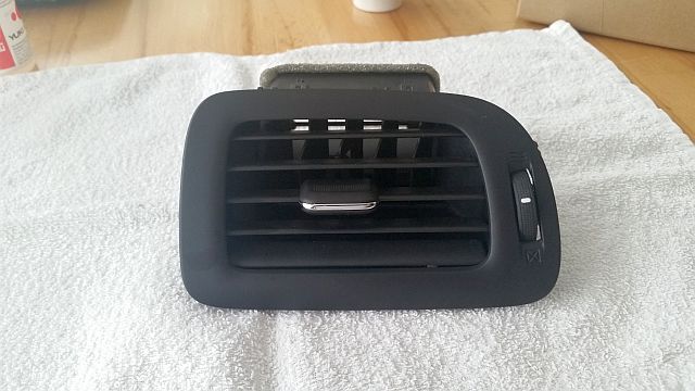

ich versuche gerade die 8000 Seiten Service Anleitung durchzustöbern in der Hoffnung zu erfahren wie ich das vordere rechte Lüftungsgittter heraus bekomme, ich habe hier beim transportieren etwas beschädigt und möchte es reparieren:
Siehe Bild.
hat jemand eine Idee wie das raus geht, es sitzt einfach bombenfest:

Ahhh habe es geschafft einen ganz dünnen Schlitz Schraubendreher anzusetzen und dann hat es sich gelöst , man kann die Einheit doch komplett herausnehmen, jetzt mit Epoxy den Schaden reparieren.
meine erste eigenhändige Ampera REP ;)

Sehr schön repariert, ich kann nicht mal erkennen, was kaputt war! :lol:

An welcher Seite hast du den Schraubenzieher angesetzt? Sieht top aus deine Reparatur.

Das Gitter war nach innen eingedrückt mit samt Schalthebel, es hat innen die Halterungen die das Gitter halten abgebrochen. Mit epoxy ist es wieder komplett verschmolzen.
Den dünnen Schraubendreher habe ich jeweils an den Seiten und oben an den Seiten angesetzt, dann hatte ich ein widerhaken gelöst und konnte somit erahnen wo die anderen sitzen, die haben sich dann auch lösen lassen, sodaß die Einhaut komplett herauskommt.
Komisch das ich das im 8000 Seiten Werkstatt Buch nicht finde..... eigentlich ist da jede Schraube aufgezählt.
Bei Wiedereinbau einfach einsetzen und etwas drücken dann rastet es wieder ein.
