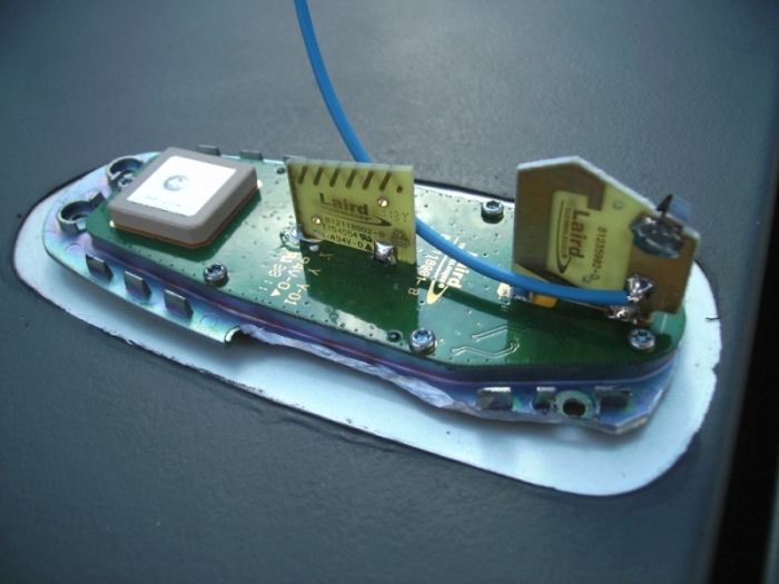

Die Früchte harter (Fummel-)Arbeit:
Was ich sehr interessant finde: dieses Federelement, das oben auf die gelbe Platine gelötet ist, ist der EINZIGE Übergang zum Antennenfußgehäuse mit dem Gewinde:
Der helle runde Fleck innen ist ein Stück Metall, das im montierten Zustand auf das Federelement drückt. Mehr ist anscheinend nicht nötig, um für guten Empfang zu sorgen.
Ich bin sprachlos :)

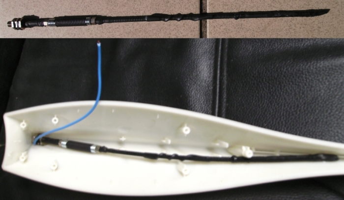

Tag 2: Rund um den Antennenfuß Stahl abnagen, kann ja nicht aus Aluminium sein :evil:
Tag 3: Leitung an die Platine löten und Antennenmast nackisch machen/ins Gehäuse klatschen

Äh die Länge der Antenne sollte man eigentlich nicht mit zusätzlichen Kabeln ändern. Die die Gesamtlänge der einzelnen Antennen wird jeweils auf die entsprechenden Wellenlängen der Funkbereiche ausgelegt. Wenn das nicht passt gibt's ne schlechteren Empfang bis garkeinen. :shock: .

Als ich das gestern getestet habe, war alles normal vom Empfang, ein richtiger Test folgt noch. Gibt es da echt keine Längentoleranz, was den Antennenmast anbelangt?

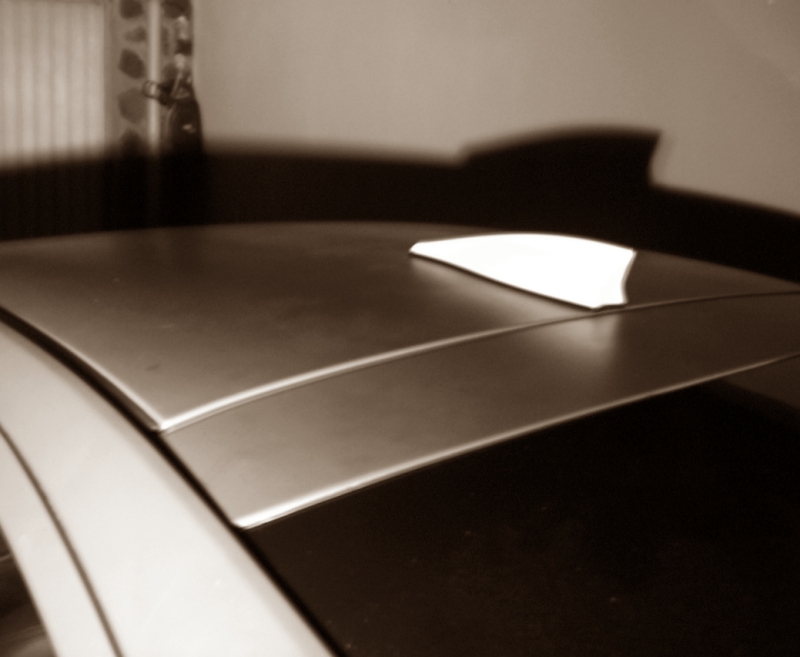

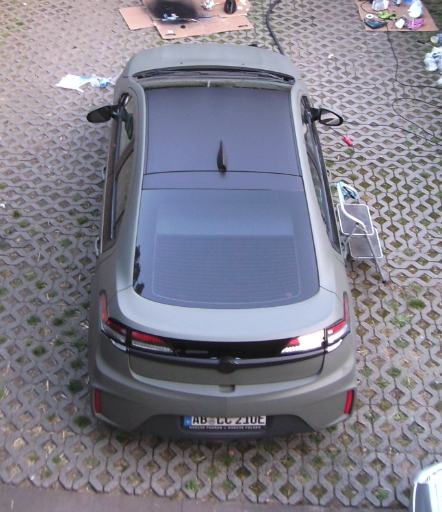

Druff gebappt für die Ewigkeit, endlich! :geek:
Morgen dann noch die Farbe anpassen
LambdaCore 21
Beiträge: 1246
Re: LambdaCores Haifischflosse
Beitrag von LambdaCore 21 »
Und schwupps wirkt er viel schlanker 8-)
