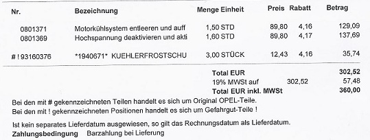

So heute wurde das Kühlmittel gewechselt hat doch insgesamt 4,5 Std. gedauert.

Bei meinem Ampera wurde kürzlich das Kühlmittel nach 5 Jahren gewechselt.
In Rechnung gestellt wurden dafür 2 Arbeitsstunden und 4,5 Stück (Liter?) Kühlmittel.
Der Service-Mitarbeiter sagte dazu, dass der Wechsel aufwendig sei und die von Opel gesetzte Vorgabezeit nicht ausreichen würde.
Bezahlt habe ich am Ende 240 EUR (inkl. Steuer).
Pete

Hallo Wbasic wo ist der FOH der das zu diesem Preis erledigt die Preise für die 5 jahre Inspektion
gehen ja sehr weit auseinander☺

Bei Wbasic ist vom Motorkühlsystem geschrieben worden nicht vom Batteriekühlsystem. Finde ich missverständlich.
