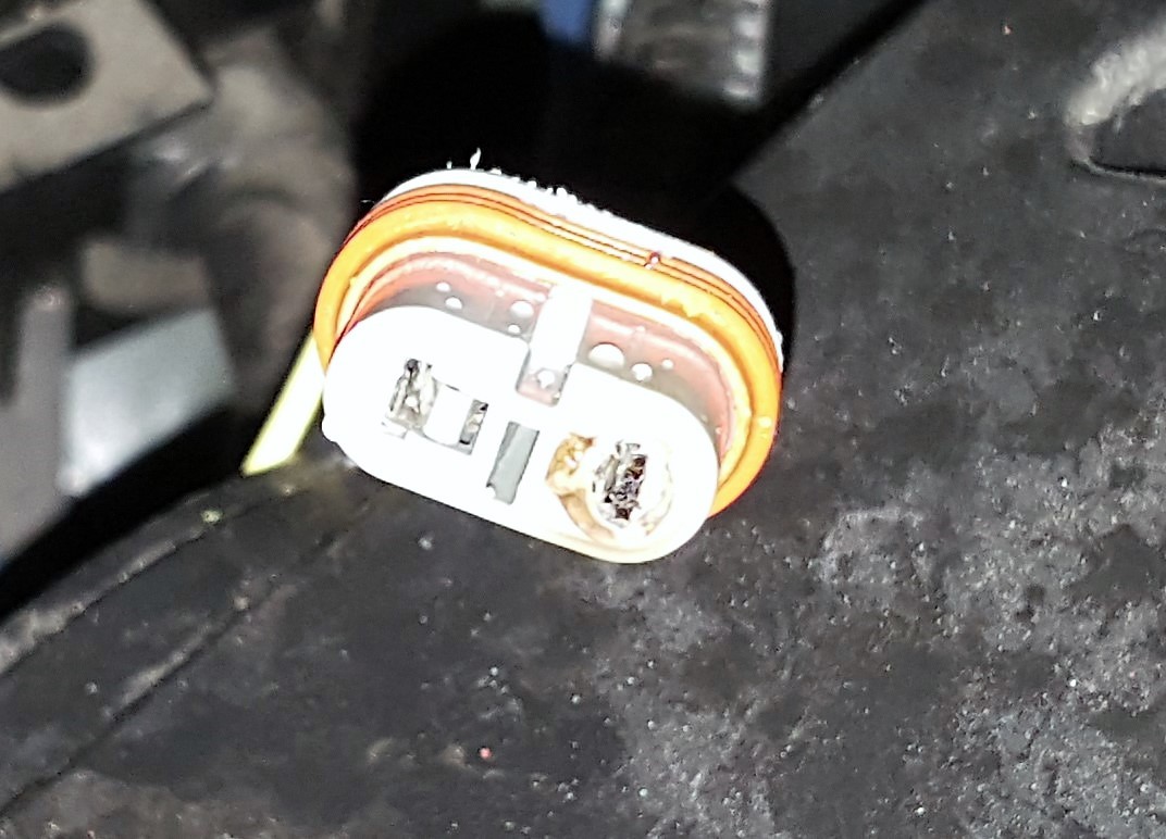

Da mich das extrem schlechte Licht beim Ampera fürchterlich aufregt, habe ich vor ca.
einem halben Jahr hellweiße HIR Lampen verbaut.
Vor ein paar Tagen viel dann zuerst der Rechte und dann der Linke Scheinwerfer aus, wobei
der Ausfall nicht "total" war, sondern am immer wieder "so kurz mal"...
Ein Ausbau der Lampe brachte dann die Lösung für das Debakel!
Der HIR Sockel war an einem Pol komplett verschmort.
Bei dem Brandgefährlichen Produkt handelt es sich um diese Lampen:
https://www.amazon.de/gp/product/B00YEE ... UTF8&psc=1
Also- wenn die noch jemand drin haben sollte.... RAUS DAMIT

- angeschmorter HIR Sockel
- abgebrannt.jpg (193.78 KiB) 5706 mal betrachtet

habe heute Morgen gleich mal meine angeschaut - ich kann bis jetzt nichts finden - was mir aber auch bei der Montage aufgefallen ist, dass die Stecker nicht wirklich richtig passen. Ich denke wenn die Auflageflächen nicht richtig aufliegen, passiert sowas.
Ich weiß nicht wie die Einzelnen hier im KFZ Wartungsbereich fit sind, solche Dinge passieren auch bei normalen H7 Lampen über die Zeit. Zu hohe Übergangswiderstände und schon kokelt es.

Vor den HIR zu warnen ist nicht richtig.
Die vom Fredersteller gekauften mögen schlecht sein.
Schon der unkorrekte Einbau kann solche Wärmeprobleme verursachen, wie mein Vorschreiber mitteilte.

als Elektrotechniker habe ich die Qualifikation, eine Lampe korrekt einzubauen, denke ich malhe2lmuth hat geschrieben:Vor den HIR zu warnen ist nicht richtig.
Diese Lampe ist Schrott- nuff said
