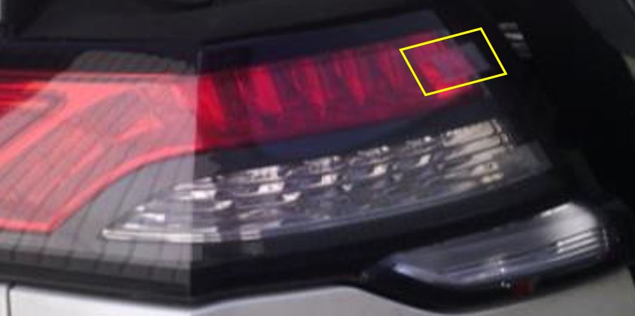

weiße, schraffierte rechtecke in den rückleuchten
hab leider erfolglos die suche bemüht.
wissen wir, was bzw. wofür diese weiß schraffierten rechtecke im rücklichtglas gut sind ? als reflektor wirken sie jedenfalls nicht.
gruß Obel
gruß Obel

RainerLEV
Re: weiße, schraffierte rechtecke in den rückleuchten
Ja, das weiß ich: Es sind Primenstrukturen, die mittels Spritzguss in die Außenscheibe des Rücklichts eingebracht sind. Sie lenken einen Teil des Lichts zu den Seiten, damit das Sichtfeld der roten LED-Rücklichter erweitert wird.Die Dinger wurden notwendig, weil die LED-Module sehr einfach gemacht sind und zu stark geradeaus abstrahlen. Rücklichter müssen aber im gesamten 180° Raumwinkel in der Horizontalen zu sehen sein.

RainerLEV
Die Dinger habe ich zumindest gemeint: (siehe gelbes Eck)
Beim Ampera?
Da sind doch die Rücklichter um die Fahrzeugecke herumgezogen und strahlen nach den Seiten.
danke Rainer, da könnte was dran sein. allerdings glaube ich nicht, daß der abstrahlwinkel der LEDs ansich zu eng nach hinten weist. denn dann müßte die prismen-prägung ja über die gesamte rückleuchte reichen. auch wird es nicht darum gehen, nach außen hin den abstrahlbereich zu vergrößern, wovon he2lmuth in seinem beitrag ausgeht.
meine vermutung (aufgrund deiner antwort) ist, daß nur die letzte LED einen zu geringen abstrahlwinkel zur innenseite hat. weil die LEDs recht tief in der leuchte sind, ist die ausleuchtung des LEDs ganz am rand durch das lampengehäuse selbst, nach innen eingeschränkt. durch die prismen-struktur wird nun nahe der außenfläche licht dieses abgeschatteten rand-LED nach innen gelenkt, sodaß auch dieses LED die 90 grad zur innenseite erfúllt.
dies würde erklären, daß die prismen-struktur
a) nur am inneren rand der leuchten ist
b) sowohl für das rück- alsauch das blinklicht vorhanden ist und
c) es auch die Volt-leuchten haben
gruß Obel
gruß Obel
ja eben, das problem ist meiner meinung nach nicht das LED bzw. dessen abstrahlwinkel, sondern die abschattung am rand. das betrifft somit auch glühbirnchen. die 2011er Volts hatten wohl noch nicht diese prismen.
