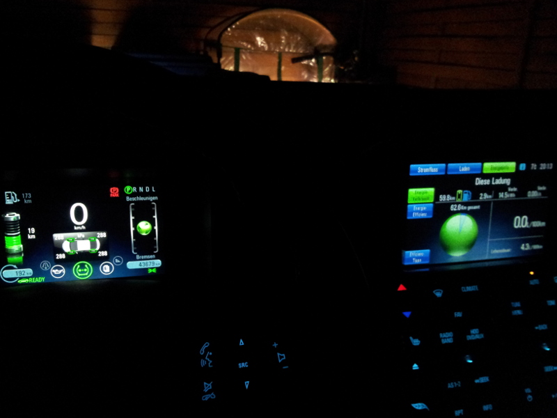

hab letzte woche nicht schlecht geguckt, was mein energieinfo bildschirm so angezeigt hat.
ich hatte die batterie bis auf einen restkilometer leergefahren (42,4km/10,0kWh) und das auto dann an die ladestrippe gehängt. kurz bevor er wieder voll gewesen wäre, mußte ich nochmal weg. auf dem stromzähler war abzulesen, daß das auto 10kWh gesaugt hatte, die batterie zeigte 9/10 balken und versprach 40km reichweite.
nach 20km war ich wieder zurück unter dem heimischen carport und notierte mir die verbrauchswerte. restreichweite war runter auf 19k, was ja perfekt paßt, allerdings staunte ich nicht schlecht, weil das display 2,9 benzin-km anzeigte. :shock: mal abgesehen davon, daß es garkeinen grund gegeben hat, den verbrenner einzuschalten, bilde ich mir ein es auch gemerkt zu haben, wenn der REX gelaufen wäre. das er das nicht getan hat wird auch dadurch gestützt, daß kein bißchen sprit verbraucht wurde.
also wo kommen die benzin-km ohne benzinverbrauch her? ich versichere, daß ich nicht im BERG-modus 3km irgendwo runtergerollt bin!

Benzinkilometer werden gezählt, wenn der Akku leer ist und der Benzintank in den Vordergrund anstatt der Battiere kommt.
Aktiv sein muß der Rex deswegen noch lange nicht.
Ich habe es auch schon 1km geschafft, im Benzin-Modus, aber ohne Rex zu fahren.
Wenn der Akku nun gerade oben am Berg leer wurde, die Umschaltung stattfand, man den Berg runterrollt, dann kann es zu solchen Effekten kommen.
Oder manuell auf Halten umschalten, wenn man von 160km/h in die Ausfahrt ausrollt ... und nach dem Ausrollen wieder manuell auf Normal.
Aber anhand deiner Beschreibung erklärt das nicht die Anzeige bei dir.
Keine Ahnung, ist jedenfalls interessant.

Amperator hat geschrieben:Nach einer längeren REx-Strecke gelangte ich an eine Baustelle mit Gegenverkehr und Tempo 50. Also schaltete ich auf Batteriebetrieb. Und siehe da: Während der GESAMTEN 4-km-Baustelle wurden die gefahrenen km als Benzin-km gezählt!!! Und bei einer weiteren Baustelle schaltete die Zählung erst nach rd. 500m auf Elektro-km um, obwohl der REx längst aus war.
dieses verhalten ist aber normal und auch logisch. beim REX-betrieb wird die batterie ja immer etwas aufgeladen. diese zusatzladung wird dann zwar auch immer wieder verbraucht durch ¨zubuttern¨, aber der ladestand der batterie im REX-betrieb ist dadurch in der regel höher als er bei REX-aktivierung war. deshalb merkt sich das energiemanagement den SoC bei REX-aktivierung. schaltet man dann wieder auf batteriebetrieb, wird alles als benzin-km gezählt bis der gemerkte SoC wieder unterschritten wird.
