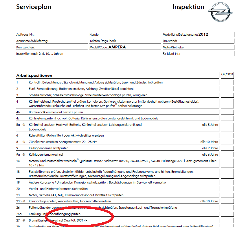

ihr widersetzt euch den herstellervorschriften?...
- amp - Kopie.png (121.85 KiB) 4825 mal betrachtet

Jawoll. Wobei der Hersteller
am Heimatmarkt immer noch DOT3 einfüllt.
Go figure ...

Super !?
Was jetzt ?
Lese die ganze Zeit im Forum Dot 3 und nichts anderes !
Wer dot 4 reinbekommen hat sofort wechseln !!!
Und jetzt steht da Dot 4 ???
