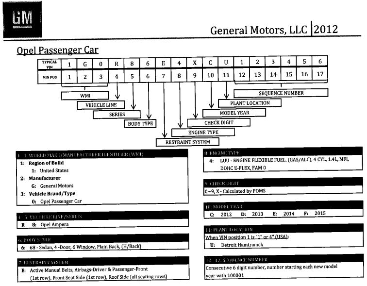

Ich hoffe nicht, dass die 6 letzten Stellen irgendwie sicherheitsrelevant sind, denn meine Idee war, anhand der laufenden Produktionsnummern die Auslieferungen ein bisschen nachvollziehen zu können:
- noserieampera.jpg (95.29 KiB) 11834 mal betrachtet
