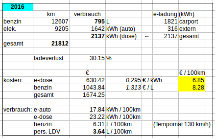

auf den tag heute vor einem jahr, habe ich meinen Ampi beim händler abgeholt - zeit für eine kleine statistik.
geladen wurde fast ausschließlich unterm carport (10A), selten extern (16A). extern fast nur TNM-ladesäulen, der anteil mit kostenloser ladung ist <1%.
meine jährliche fahrleistung ist normalerweise deutlich unter 8000km. das hat dieses jahr mal so garnicht gereicht. durch mein 3-monatiges pendeln zum hauptsitz meiner firma, sind alleine schon gut 14000km zusammengekommen, natürlich leider großteils REX-km. seit November mußte ich nicht mehr pendeln, sodaß wieder 2800 rein elektrische km möglich waren (naja 2,2L benzin habe ich dann doch mal gebraucht als heimbringer).
auch wenn mir klar war das sich die mehrkosten der anschaffung eines e-autos nie rechnen, hat es mich unterm strich doch enttäuscht wie geringe der kostenvorteil wirklich ist (gelb hinterlegt). durch das reguläre laden mit nur 10A und das vorklimatisieren jeden morgen im winter, ist der ladeverlust mit 30% sehr groß.

Wobei das Vorklimatisieren ich nicht als "Ladeverlust" subsummieren würde, Obel.

Die Ladeverluste kannst Du etwas reduzieren,
wenn Du Dir eine Typ2 Wallbox anschaffst und mit 16A lädst.

mainhattan hat geschrieben:Wobei das Vorklimatisieren ich nicht als "Ladeverlust" subsummieren würde, Obel.
so war das auch nicht gemeint :) , im gegenteil. der strom fürs vorklimatisieren geht nun mal über den zähler, er steckt also rechnerisch automatisch in der ladeverlust-kalkulation. weil es ja nicht wirklich ein verlust ist, habe ich das extra angemerkt.
um das sauber rauszurechnen, müßte ich jeweils den zählerstand vor dem vorklimatisieren und danach notieren. selbst wenn ich einen funk-zähler hätte, den ich von drinnen ablesen kann, wäre mir das am ende zu viel aufwand. :roll:
SuLa hat geschrieben:Die Ladeverluste kannst Du etwas reduzieren, wenn Du Dir eine Typ2 Wallbox anschaffst und mit 16A lädst.
ja, das ist so eine sache. ich würd schon gern, auch wenn es sich am ende nicht rechnet. wallbox und installation kommen auf gut 1000€. dafür kann man auch bei 30cent/kWh ne ganze menge strom in den mehrverlust stecken. aber ich will mir bei der kommenden eigentümerversammlung (4 wohnungen-haus) vorsorglich das OK holen um eine 16A-leitung zum carport legen zu können - muß ja aus dem hausanschlußraum durch die wand ins freie. im moment hab ich ne frostsichere (bis -30°) outdoor-verlängerungstrippe an der rasenkante lang von der laube zum carport liegen.
hätte dann den vorteil, das ich nachts für 21cent/kWh laden könnte. die stadtwerke unterstützen e-mobilität indem sie die nutzung des wärmespeicher-tarifes erlauben.

Vielen Dank für Deine Statistik.
6,31 l/100km mit REX ist relativ hoch. Fährst Du viel Autobahn und dann über 120 km/h?

Gerald hat geschrieben:6,31 l/100km mit REX ist relativ hoch. Fährst Du viel Autobahn und dann über 120 km/h?
ja, so wie in der tabelle vermerkt, tempomat war immer auf 130km/h und das ging auch auf einem großteil der strecke. waren jeweils ca. 570km die einfache tour - 50km landstraße, der rest autobahn. ich habe meist ~60km elektrisch geschafft. die 6,3l sind natürlich der reine REX-verbrauch - der kombinierte wert lag zwischen 4,9 und 5,6 l/100km, typisch war 5,2.

Oh, sorry, das mit dem Tempomat habe ich in der Tabelle übersehen. :roll:
Und wieder kann man sagen: Der Ampera ist kein Säufer für einen Wagen mit über 1,7 t Leergewicht.
