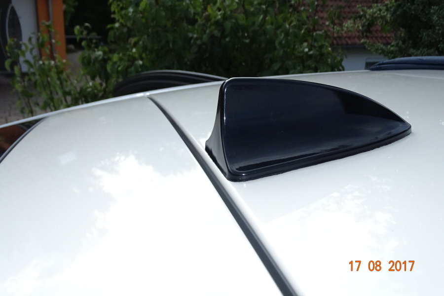

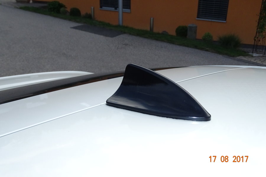

Endlich ist der Spargel weg..... 8-)

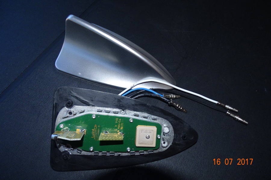

Astreine Arbeit, Loader! Wie zum Teufel hast du die riesige Ampera-Platine unter dieser Form verschwinden lassen können??????

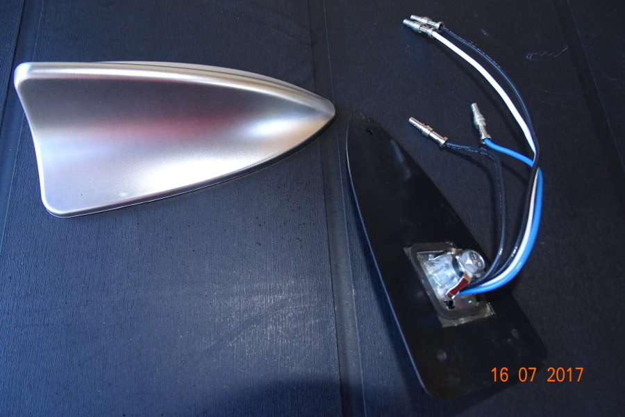

Befestigt habe ich die Antenne mit der originalen Schraube (siehe Bilder). Habe mir in Ebay eine Ampera- Antenne besorgt und diese zerlegt. Die Überstände an der Unterseite des Antennenfußes musste ich abschleifen. Dann habe ich die Platine auf den Boden der Haifischantenne mit Dichtungsmasse geklebt. In das Gehäuse der Haifischantenne habe ich als Ersatz für den Antennenstab ein gewendeltes Kabel geklebt und dieses mit einem normalen Kabelstecker an den Federkontakt der Antenne gesteckt. Der Radioempfang auf FM ist jedenfalls nicht beeinträchtigt. Alles Andere, DAB, Mittelwelle usw. funzt auch.

Zusätzlich ist die Antenne an der Unterseite noch mit einer abtupfbaren Karosseriedichtmasse mit dem Dach verklebt. Die unter der Antenne herausquellende Dichtungsmasse kann man mit einem Karosseriedichtband problemlos abtupfen. Da kann jetzt nix drunter und da verrutscht auch nix mehr.
