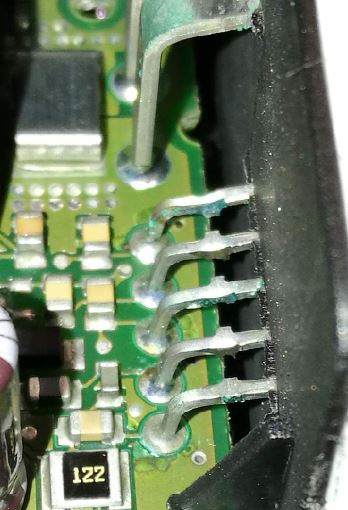

Hallo,

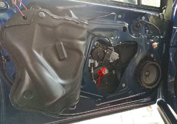

nach dem mir das ständig wundersame Öffnen auf den Senkel ging, habe ich mir das ganze näher angesehen.
Türverkleidung ab (wie im Service Manual beschrieben).
Türsteuergeät ausgebaut und einmal näher angesehen.
... uns siehe da Oxidation auf der Leiterplatte im Bereich des Steckers.
Schnell die Oxidation abgeratzt und mit Klarlack eingesprüht und gegen weitere Feuchtigkeit geschützt.
Seit 3 Tagen, und es ist wieder regnerisch, habe ich Ruhe.

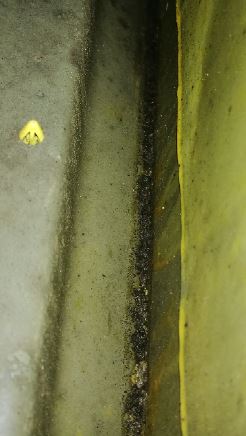

Was mich schon etwas verwundert hat, das Rostpartikel unten in der Tür lagen. Das werde ich mir im Sommer noch mal näher ansehen, ggf. mit Fertan unschädlcih machen oder mit Wachs konservieren. Sieht fast so aus das die Partikel sich schon mit Wachs vollgesogen haben im Sommer.

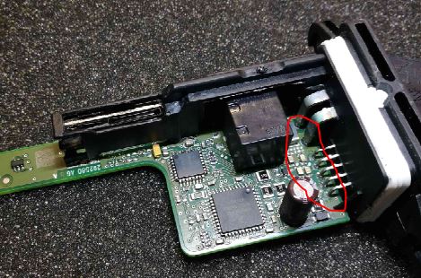

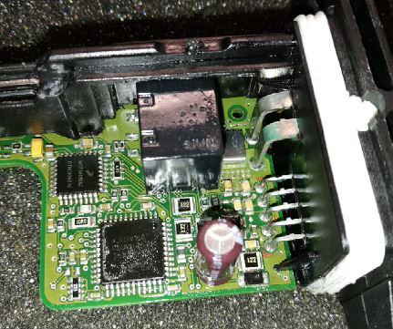

Bild 2
Lackiert
Lackiert
#TSG lackiert.jpg (57.31 KiB) 4122 mal betrachtet
Bereich Stecker mit Oxidation
Türsteuergrät
Türsteuergrät
#TSG mit Oxi.jpg (57.6 KiB) 4122 mal betrachtet

Rost oder nur Dreck ? ... vermutlich nur Dreck.
