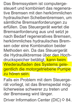

Re: "Brummen"aus dem Motorraum.....
Was du beschreibst, insbesondere der Hinweis "wenn er länger aus war", passt perfekt zur Unterdruckpumpe der Hydraulikbremse. Wäre dann völlig normal. Vlt ist dir das zuvor nur nicht aufgefallen.
Beste Grüße, STdesign
