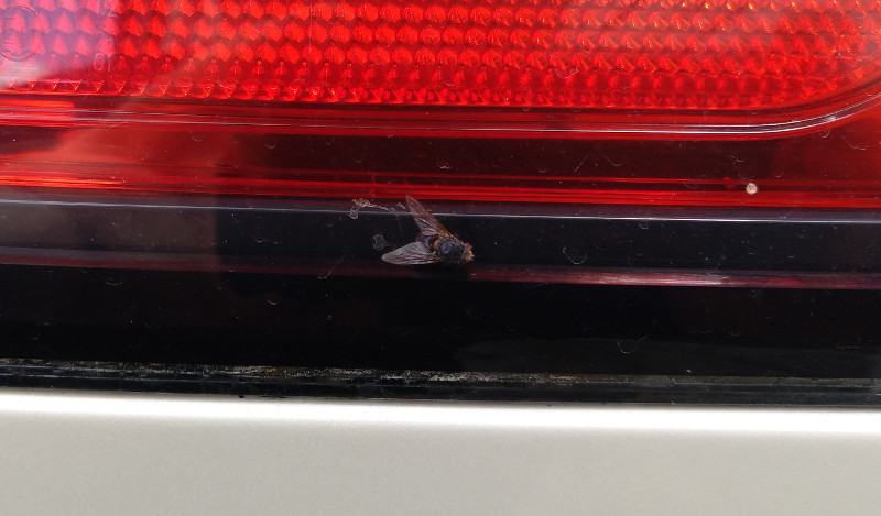

Nur ... wie kommt das Riesenvieh da rein?
Und vor allem: Wie bekomme ich es wieder raus? Es ist das linke Rücklicht, die Fliege (tot) ist an der Seite.

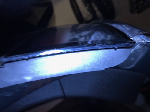

Das ist ja unglaublich , habe erst gestern zwei kleine Löcher an der Seite eines Rücklicht gebohrt , da die
Feuchtigkeit nicht mehr raus ging und nun ist es gut.
Wie da so ein riesen Ding rein kommt
wenn nicht mal die Feuchtigkeit raus kann ist mir ein Rätsel.
Die wirst Du wohl nicht ohne Ausbau vom Rücklicht raus bringen.
Hoffentlich bekommst Du nicht noch mehr so Viecher in Dein Rücklicht rein

Wo hast du den die Löcher gebohrt? Kannst du da vielleicht mal ein Bild von einstellen?alex391 hat geschrieben:Das ist ja unglaublich , habe erst gestern zwei kleine Löcher an der Seite eines Rücklicht gebohrt , da die

habe einen 3 mm Holzbohrer verwendet .

ungefähr noch 15 Minuten mit Haarföhn das Rücklicht erwärmt abkühlen lasse und noch mal 5 Minuten geföhnt . Keine beschlagenen Rücklichter mehr , werde noch zwei Moosgummi Pfropfen in die Löcher stecken damit kein Wasser eintreten kann .
