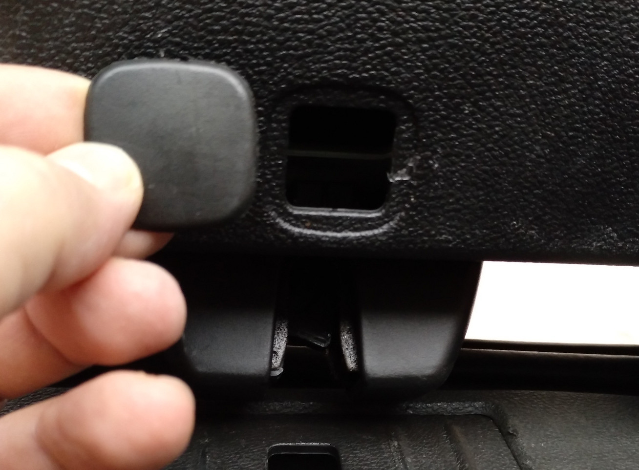

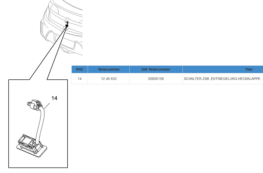

Bei mir ist auch ein Riss auf der gesamten Taster-Länge.
Der Ausbau ist extrem einfach, du musst die beiden runden Luken links und rechts vom Taster öffnen und die Schrauben dahinter entfernen.
Der Taster ist auf der einen Seite mit einer L-Lasche eingehängt (also einfach die andere Seite aushebeln)
Hier ist die Teilenummer:

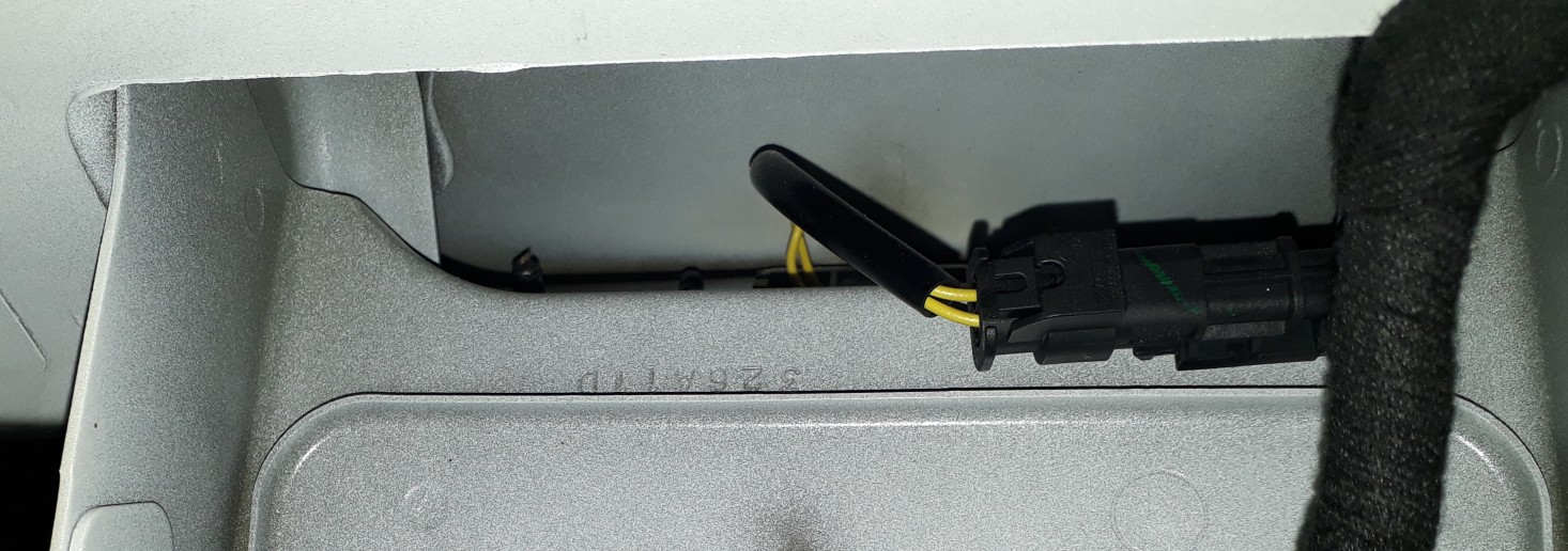

Und mit etwas Glück kannst du auch den Stecker abfummeln:

Innen ist so eine viereckige Abdeckung. Rausklipsen.
Dann ist ein Drehmechanismus, den man mit einem Vierkant oder auch einem großen Schraubendreher nur ein klein wenig drehen muß.
So, aber welcher Vollhorst hat sich das mit der Steckverbindung für den Schalteranschluß ausgedacht?
Der Schnapper für die Entriegelung ist auf der abgewandten Seite der Öffnung, man kommt zum Verrecken nicht heran.
Wartungsfreundlich ist jedenfalls was anderes.
Wie bekommt man die Innenverkleidung ab?
Kommt so überhaupt an die Steckverbindung ran?
Eigentlich so wie im Bild oben ... wo muß man da ansetzen?

Ein Gwärch ...
Stecker ist raus, jetzt fängt die Fummelei an, den blindlings wieder einzufädeln.

So, eine endlose Fummelei, bis man den Stecker reinbringt. Ich halte das eher für Zufall, wenn das hinbekommt - nach dem Motto: Man muß es nur oft genug probieren.

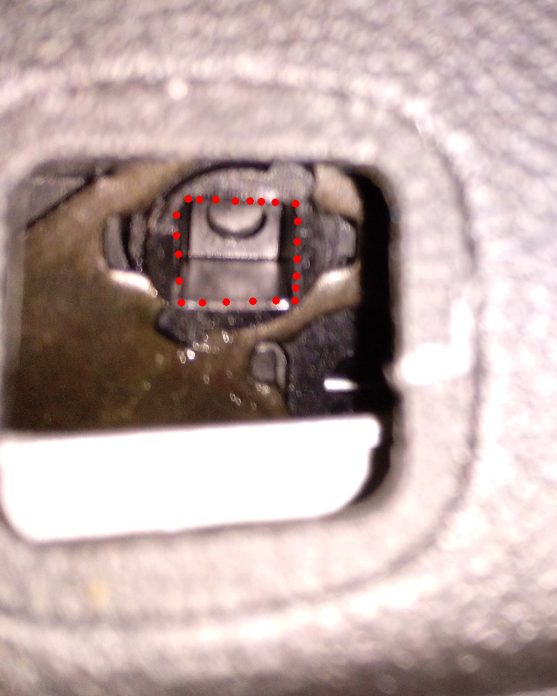

Wie bekommt man den Kofferraum überhaupt auf?
Innen an der Kofferraumklappe ist so ein viereckiger Stopfen. Kann man ausklipsen. Wenn man es besser macht als ich, dann vermeidet man auch die Schramme (dürfte aber größtenteils vom Stopfen überdeckt werden, ist aber angesichts der anderen Schrammen dort auch schon egal). Dahinter ist dann so eine Vierkantöffnung (rot gepunktet umrandet), 1cm Kantenlänge, schätze ich.
Ich habe eine Rundzange über die Diagonale eingesetzt (großer Schraubendreher dürfte auch gehen), man muß wirklich nur ein klein wenig drehen (frag mich jetzt keiner, ob nach rechts oder links, ich weiß es nicht mehr) Damit öffnet sich der Kofferraum schon mal.
