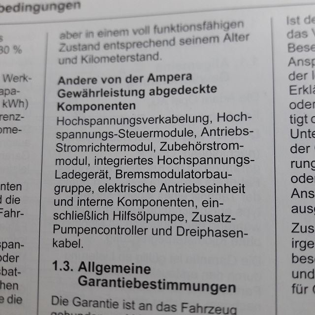

Aus der Erinnerung, wurde hier geschrieben: Opel soll sich bereit erklärt haben, auch bei DEINER Garantieerklärung die VOLLE Garantie zu leisten.
Meiner wurde 11.2011 gebaut und hat die volle Garantie, laut Heft.
Alles notwendige sollte DICH also nichts kosten.

he2lmuth hat geschrieben: 25. Sep 2018 09:05 Aus der Erinnerung, wurde hier geschrieben: Opel soll sich bereit erklärt haben, auch bei DEINER Garantieerklärung die VOLLE Garantie zu leisten.
UND: Laden über Mehrfachsteckdose geht gar nicht, schon der Gedanke daran ist ein no go.
Hi Helmuth,
das ist doch mal eine Aussage. Ich habe mich gerade auch direkt an den Opel Kundenservice gewendet um dort mal etwas Klarheit zu bekommen. Denn das ist in den spaeteren Heften steht.
Ja, das mit der Mehrfachsteckdose ist nicht ganz so schoen, aber da ich in Miete wohne habe ich leider keine Kontrolle ueber die Verkabelung in meinem Keller und es musste eine Notloesung her.

Ein Ende ist in Sicht. Nach einem Telefonat mit dem Opel Kundendienst wurde mir einige Stunden spaeter bestaetigt, dass die Aussage in meinem Garantieheft veraltet ist und die weiter oben geposteten Bedingungen gelten. Sie haben danach sogar direkt beim FOH angerufen um die Sache direkt zu klaeren. Ich hatte darum gebeten, weil ich die Befuerchtung hatte dass meine Aussage einfach ignoriert wird, so wie zuvor schon.
