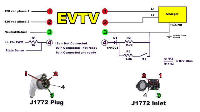

Wo entsteht denn der Knall,aufgrund des Knalles geht immer ein Lichtbogen voraus,raucht es anschliessend wo bzw stinkt es verbrannt?
Bitte den Adapter 2 auf 1 messen wie im Anhang dargestellt,Megaohmbereich zwischen den Anschlüssen,muss unendlich sein,1-4 sauber Durchgang ,nichts vertauscht.
Ruhig auch mal Typ1 stecken und an 2 gegen Chassis Ampera messen
L1-L3 prüfen,es darf nur 1 Kabel/Phase zu Typ 1 gehen,2-3 dürfen nicht belegt bzw anders verkabelt sein,falls die Säule immer gleichzeitig auf alle 3 Phasen durchschaltet-wenn nur 1 Phase laut Widerstand im Stecker geschaltet wird dann OK-prüfe deshalb auch die Widerstände dass die Säulen richtig schalten.
- J1772-1.jpg (48.25 KiB) 4051 mal betrachtet
