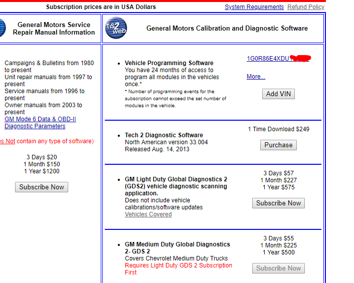

Hat jemand versucht SPS Programmierung mit einem 2-Jahres-Abonnement von https://www.acdelcotds.com/acdelco/action/subscribehome?
Ich habe versucht, meine Fahrgestellnummer und es sollte theoretisch funktionieren

Ich kann bestätigen, dass das 2-Jahres-Abonnement auch für EU-Autos funktioniert!

Wie bekommt man das 2 Jahres Packet?
Über hier https://www.acdelcotds.com/acdelco/action/subscribehome? kann ich mich mit einer Adresse in der EU nicht registrieren.

Sie müssen sich bei einer US-Adresse registrieren
Ich konnte nicht mit meiner Debitkarte aus der EU bezahlen, ich musste einen Freund bitten, mit seiner US-Karte zu bezahlen
